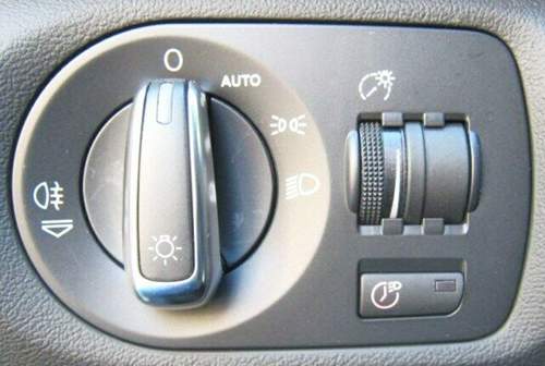

Folgender Schalter ist zurzeit eingebaut:
Nr1 ... da fehlt eigentlich nur die Schaltung NSW
Also denke ich mal der sollte dann aussehen wie Nr 2 ? (Photoshop)

Egal, habe eben noch mal nachgesehen, welcher Schalter denn nun bei mir im MJ2009 A3 drin ist.
Bild 1
8P1 941 531 C XENON, NSL, TFL, CH/LH, Lichtsensor
http://www.motor-talk.de/.../...-tfl-ch-lh-lichtsensor-i203907839.html
... den braucht eigentlich kein Mensch ? ;) Keine Ahnung was sich der Erstbesitzer meines A3 dabei gedacht hatte.
Sonst noch jemand eine Idee ?
Nachtrag:
Was ein Chaos. Habe nicht auf den Prefix 8J bzw 8P geachtet !!! also nochmal korrekt:
War beim freundlichen und habe nachgefragt für meinen MJ2009, mit Knopf Chromrand, Farbe soul.
Also lt. meiner Fahrgestellnummer brauche ich bei Nachrüstung der NSW den Schalter Index A, ETKA Text:
8J1 941 531 A 5PR
Mehrfachschalter fuer automatisches Fahrlicht, Stand- und Fahrlicht, Nebelscheinwerfer, Nebelschlussleuchte und Coming-Home
Für später suchende hier noch der ETKA Text des derzeit verbauten Index C (ohne NSW)
8J1 941 531 C 5PR
Mehrfachschalter fuer automatisches Fahrlicht, Stand- und Fahrlicht, Nebelschlussleuchte und Coming-Home
(Foto Bild 1, aus meinem Post von gestern)
Ich hatte übrigens die Tabelle von stef4n falsch interpretiert, bezüglich TFL. .... der Text beschreibt die Funktion, also nicht den Zustand.
ohne Tagfahrlicht bedeutet hier ohne einen Schalter DRL für Tagfahrlicht.
* 8J1 941 531 A 5PR } soul } Xenon, Lichtsensor, ohne Tagfahrlicht
