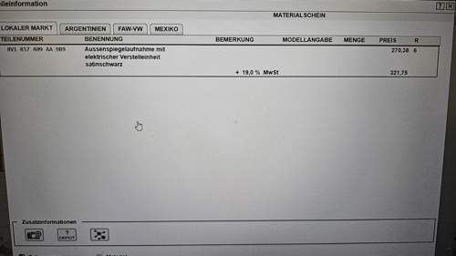

mein rechter Außenspiegel klappt nicht mehr ein, beim Freundlichen würde der Austausch des kaputten Teils (alles außer Glas, Kappe, etc.) 500 Euro kosten. Daher will ich mir jetzt einen gebrauchten kaufen, es gibt aber wohl verschiedene Versionen mit 6 oder 12 Pin.
Hat jemand von Euch ETKA Zugriff und kann mir sagen welche Teilenummer richtig ist? Bzw. Wann brauche ich 6 und wann 12 Pin?

Schreib mal deine Fgstnr.
WAUZZZ8V7EA004921
6-Pin ist nur mit blinker, elektrischer verstellung und beheizte Gläser.
12Pim ist mit allem wie bei 6-pin plus den Totwinkel-Assistent und die Option der automatisch abblendenen Spiegelgläser ( ob genutzt oder ungenutzt ist wurscht). Und halt das anklappen
Hier ist die richtige Teilenummer für deine Fahrzeug.
1000057301

Hey, vielen Dank! Kann das sein, dass das der linke ist? Hab die Nummer gerade mal bei Ebay eingegeben - da kommen nur linke, ich brauche rechts. Ist das dann der 12 Pin - wenn ich es richtig verstanden habe, hat der 6 oder 8 Pin kein automatisches anklappen.
Ich kann die zweitletzte Ziffer nicht genau erkennen: 8V1857409 AA9B9 oder 989?
Danke Dir!
8V1 857 409 AA 9B9
Es kann sein das es linke ist rechte ist dann 410 am Ende.
Das ist für deine Fahrgestellnummer eingebaute.
@Nesimi72 schrieb am 14. März 2025 um 13:32:15 Uhr:
8V1 857 409 AA 9B9
Danke Dir!
