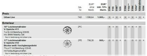

Im Bild ein Ausschnitt aus der Preisliste und Zubehörkatalog
Desweiteren werden diese Reifen im BMW Reifenkonfigurator angeboten https://shop.bmw.de/.../
Felge
Felge-411-zubehoehr

Diese Felge ist in jeder Preisliste, Zubehörliste, BMW Reifenkonfigurator und in allen BMW Shops zu finden. Diese Felge war sogar serienmäßig ab Werk bei der Urban Line. Siehe auch meine Screenshots.
