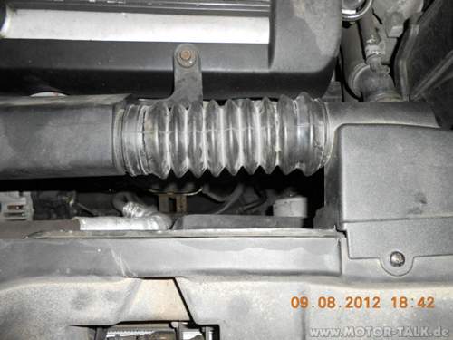

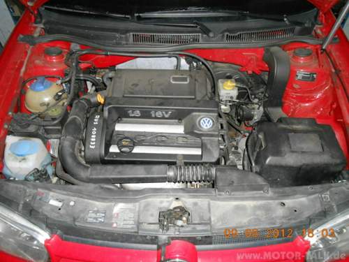

Hab ein Problem... und zwar finde ich ein bestimmtes Teil nicht. Bei VW konnte man mir nicht sagen wie das Teil heisst aber es hätte es dort gegeben... nur halt nicht einzeln.
--> Auf dem Bild, das ROT Markierte Teil suche ich.
Zweitfrage: ist es normal, das auf der Seite die GELB Markiert ist, der Kanal offen ist? so zieht der doch Warmluft mit oder?
ich hab mal im internet nen bild gesucht wo ich das teil markiert hab.
Beachten, ich hab nen 1.6 16v BJ 2000 Variant aufm bild ists nen 1.4er. sieht aber bei mir genauso aus.

Dass GELB offen ist, ist normal.
Für rot: Lass so, oder such dir im Baumarkt Ersatz. Das ganze Ansauggeraffel kostet viel zu viel Geld.
Der Schlauch ist nicht weiter dramatisch.
Original geschrieben von Multi-Master
Hallo Frank, auch wenn es eigentlich ein Schlauch ist und auch wie einer aussieht, nennt er sich offiziell bei den VW-Ersatzteilen "Luftrohr" und gehört zum Reglerkasten. In der Ersatzteilübersicht verschleiert VW, dass man das Teil separat kaufen kann, sodass oftmals nur wegen dieses Kleinteils ein kompletter Reglerkasten für über 100 € verkauft wird. Die meisten Händler glauben selbst daran. Irgendwo muss man ja Geld verdienen ;-)
Aber: Für alle die nur dieses "Luftrohr" (für Fahrzeuge mit Klimaanlage) für rund 13 € erwerben wollen, hier die VW-Teilenummer: 1J0-129-618-B
Gruß Multi-Master

Das problem ist bei mir, das nen marder mir dieses "rohr" total zerfressen hat und es sozusagen gerade noch so hält und es vor sich hin bröselt und demnach im luftfilter landet.
frage mich nur, wo ich das teil jetzt erwerben kann, im internet hab ich eben nichts gefunden. Und bei unseren Schrottis gibts so gut wie keine golf 4 teile.

Geh doch zum Freundlichen mit der o.g. Teilenummer..
Keine chance, grad telefoniert und er hat gesagt das er das teil auch net besorgen kann.
Aber ich fahr morgen mal hin, er meinte wir messen das ding und schauen irgendwo nach meterware, lässt sich sicher machen.
hätts ja geklebt, aber da ist nichtsmehr zum kleben 😁
echt doof von VW. ich mein denen muss doch klar sein, das keine sau den kompletten satz da kauft nur wegen nem kurzen stück schlauch 🙄

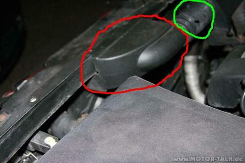

Hallo SchwarzerZwerg,
das Thema gab es schon mit Lösungen und Preisen vor ein paar Tagen hier.
Klick mich!
Beim !,4er Motorcode AKQ Ez. 98 ist es geschlossen siehe Foto roter Kreis. Grüner Kreis Faltenbalg mit Loch.
Gruss Krumelmonster1967
Bild 01
witzig . Bei meinem 1.4 ist es offen (AXP BJ 08/00)
