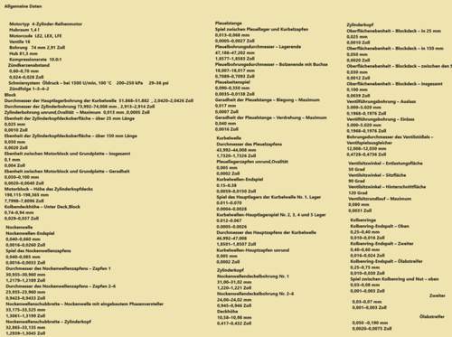

Moin
Allgemeine Daten zum Motor B14XFT/LE2 im Vormops,
nach bestem Gewissen rausgesucht.
die Daten sind teilweise von 2016 /2017 und
können sich natürlich im laufe der Zeit überarbeitet haben!
Aber keine 100%tige Gewähr darauf.
mfG
