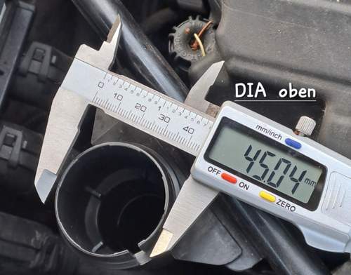

Die selbe Lösung hatte ich mir für meinen Insignia B auch überlegt. Hatte aber keine Durchmesser Angaben gefunden.
Schön das es jetzt jemand zum Fragen umgesetzt hat.
Welchem Durchmesser muss das Rohr haben, Bzw. welchen d hat der Trichter?
Moin Falco
Genauer geht es nicht zu messen!
Extra den chinesischen Meßschieber rausgeholt.
Für Toleranzabweichungen bitte nach China wenden,
GRINS
Nebenbei auch die "alte" Lösung am Sigi fotofiert,
Damit man weiß was es alles schon mal bei Opel gegeben hatte,Grins
Der blaue Deckel ist im Astra K auch noch um 360 Grad schwenkbar,wenn geöffnet so das man Problemlos
Von vorne Auffüllen kann!
Er sitzt relativ gut!
Ich denke ein O-Ring in der blauen Rille könnte die 5%Abweichung evtl Lösen.
Ebay 7 Euro , 3-4 Werktage lieferzeit über das Weekend
Es gibt auch Angebote mit 2-4 Wochen Lieferzeit!
MfG

Hatte ich auch ausprobiert und wieder verworfen. Wie auf den Bildern zu sehen ist die Rinne um den Stutzen tiefer und läuft dann teilweise den Stutzen entlang.
Auf den Bildern bei AliExpress soll der Deckel eigentlich nicht so tief auf den Stutzen gesetzt werden. Geht aber nicht anders da er sonst nicht fest genug sitzt.
Deckel Waschwasserbehälter
Georg,
Er hält aber nur unten an der Rille und nicht oben!
Außerdem ist dein Bild nicht beim Opel entstanden,
sondern beim Skoda wo der Deckel "direkt" auf dem Scheibenpipibehälter sitzt.
Im Opel haben Wir aber ein Verlängerungsrohr
Was nach unten zum "unsichtbaren" Scheibenpipibehälter
geht.
Da müssen die Chinesen ihr Fachchinesich verbessern!
Oben kann Er nicht halten,
Das widerstrebt der Logik.
MfG
EDit-
der Preis wurde zwischenzeitlich geändert auf über 9 Euronen,
"Sie" lesen hier mit,Grins
Rille
Habe ich alles nicht bestritten und nur darauf hingewiesen das er beim Astra K eben nicht sauber passt bzw. man mit Nachteilen rechnen muss. Muss Jeder selbst wissen ob er mehr daneben kippt oder wie bei dem schlecht passenden Deckel nicht alles in den Vorratsbehälter läuft und irgendwann der Schwer- oder Fliehkraft folgt.
Ich hatte das Teil wie bereits geschrieben auch und habe es wieder entsorgt.
