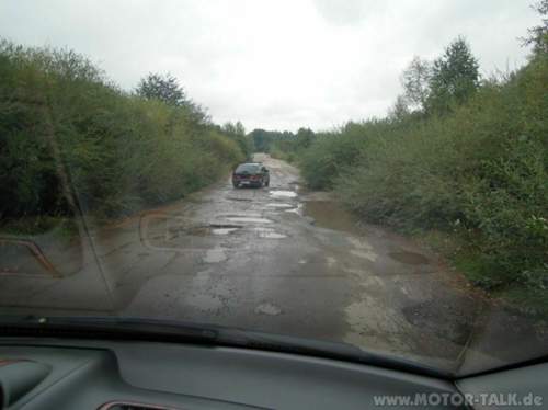

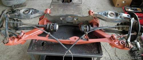

Hallo, ich hatte mir auch bei Taxi DE einen Strebensatz von Meyle gekauft und alles einbauen lassen.
Das war leider nicht viel besser als vorher und es hat immer gequietscht.
Ölspray half immer nur für eine Woche.
Den Fehler habe ich nach 2 Jahren und 5 Werkstätten nicht heraus bekommen.
nun habe ich den 210er verkauft und fahre einen 124er mit nur 200tkm. Die Hinterachse arbeitet sauber. Hab zwar alles ausbauen lassen und dann selber entrostet und gestrichen. Die Originalstreben werde ich aber nicht anrühren.
All meine Bekannten Mercedes Fans in der Ukraine raten mir nur zu Lemförder.
Dort fahren noch recht viele W124 und nun die 210er bis Bj. 99
Die Hinterachse ist dort härteren Bedingungen ausgesetzt als in dem glatten Deutschland.
Dscn4438
Dscn4517
