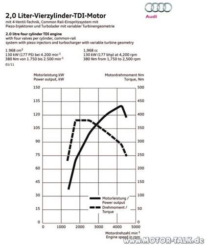

Wenn man sich mal das Leistungsdiagramm des 177 PS TDI Motors anschaut, so erreicht dieser sein Drehmomentdach von 380 Nm bei ca. 1900 U/min. Ich denke, das ist kein Zufall, dass sich die Audi Ingenieure bei der Auslegung des frühestmöglichen Schaltzeitpunktes 2. -> 3. Gangstufe am Drehmomentverlauf orientiert haben um zusätzlich auch ein gewisses Optimum in Richtung kraftstoffsparender Abstimmung zu erreichen? Könnte doch sein?
2-0-tdi-177-ps-380-nm-leistungsdiagramm

Durchaus, dazu passt ja auch das Leistungsdiagramm (Drehmomentverlauf) des Motors (in meinem Beitrag weiter oben).
Ja, die letzten Antworten werden es wohl sein, gerade die ersten Gänge unterliegen ja einer recht hohen Spreizung, dazu die definitive Anfahrschwäche bei so einem Hubraum/Leistungsverhältnis, welches nur durch großen Turbo realisiert werden kann. Würde nicht so hoch geschaltet werden, wäre die Kombination in der Stadt sicherlich viel nervöser. Was bei 1900rpm an Leistung anliegt, interessiert dabei sicher eher weniger, weil das ja eh nicht die "Dauerdrehzahl" wiederspiegelt, sondern quasi die, die er dann nicht mehr fahren will 😉
