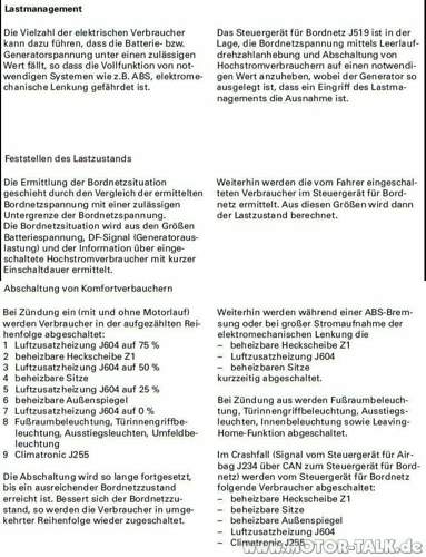

Das Bordsteuergerät!! ...das hatte bei mir einen Defekt...es hat die Info gebracht "zu wenig Spannung". Das wiederum führt dazu, dass er die Drehzahl erhöht um die "fehlende" Spannung aus der Lichtmachine zu bekommen.
Davor hat mein :-) den DPF gereinigt...kein Resultat. Nach 2 Tage suche hatten sie es dann gefunden und das Bordsteuergerät ausgetauscht. Seit dem is Ruhe.
Geh mal mit dieser Info zu deinem :-) und lass die spannungen prüfen.

Oder das Lüfterstg ist defekt und die Lüfter brauchen zu viel Strom, so dass die Batteriespannung sinkt und deshalb die Drehzahl angehoben wird.

Ich habe das Phänomen auch. Die Bordspannung knickt definitiv bei mir nicht ein
so dass es nicht am Lastmanagement liegt. (Mit VCDS mitgeschrieben)
Ich vermute einen Übergangswiderstand an einem Stecker eines Steuergerätes.

Lastmanagement
ich glaube kaum das es die STecker am Bordnetzstg. sind, denn diese sitzen mit der Verriegelung bombenfest und zudem ist dort wenig Feuchtigkeit, wenn dann eher was in Richtung MSG oder irgendwas was im Motorraum liegt..
ggf. auch Komfortstg. was gerne mal baden geht!
Ich bin mittlerweile soweit, dass es nicht auftritt wenn ich die Lüftung vollständig ausschalte. Ich dachte eigentlich, dass es etwas mit der Außentemperatur und demzufolge mit der Aktivität der Zusatzheizung zu tun hat. Jedoch tritt die Standgaserhöhung auch bei 12°C auf....
Die Zusatzheizung wird doch erst ab 5°C Außentemp eingeschaltet oder?
Wenn ich nun auf dem Klimatronicbedienfeld solange "-" drücke, bis sich die Anlage abschaltet, läuft der Wagen brav mit 800U, selbst wenn ich die Heckscheibenheizung, beide Sitzheizungen, Abblendlicht, Fernlicht, Innenraumlicht, Handschuhfachbel., Kofferraumbel., Blinker, Nebler, Nebelschlussleuchte, und die Scheibenwischer mit Spülung, sowie die Lenkung betätige.... Man erkennt, dass die Innenraumbeleuchtung bei jedem neu zugeschalteten Verbraucher und insbesondere bei Betätigung der Lenkung immer dunkler wird (Spannung sinkt und sinkt).... Schalte ich dann alles wieder aus, und stelle die Gebläsestärke auf etwa 4-5 Striche, dauert es keine fünf Minuten und die Drehzahl ist auf 1000.
Das Seltsame an der Sache ist, dass wenn ich 20km Autobahn fahre (~2400U, das sollte doch eine gute Drehzahl für die Lichtmaschine sein), dann plötzlich beim Kuppeln die Drehzahl nur bis auf 1000 zurückgeht. Wenn die Drehzahlerhöhung durch das Absinken der Bordspannung verursacht wird, warum passiert das dann bei konstanter Fahrt mit 2400U?
