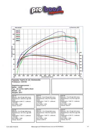

Hi, ein Update zu meinem bisherigen Chiptuning:
https://youtu.be/Y7y_TYAIndI
Es wird auch auf dem Kanal von Pro Boost Engineering ein detailliertes Video dazu kommen!
https://youtube.com/c/ProBoostEngineering
Also Finger weg von den meisten 190PS Tunings auf euren 2L 150PS Diesels!
Woran hast Du bemerkt, dass mit Deinem etwas nicht stimmt? Und wie hast Du den neuen Anbieter ausgewählt?
Weißt Du, ob die wirkliche original SW mit der Originalen vom 2. Tuner übereinstimmt? Bei diesen liegen, soweit ich sehe, 10 PS dazwischen (145 zu 155). Am Prüfstand kann es kaum liegen, da die ca. 190 PS wiederum passen
@ZXR600 schrieb am 15. Januar 2022 um 01:59:59 Uhr:
Wie ich im Video sagte, häufiges DPF regenerieren u. 0,5l höherer Sprittverbrauch. Aber das sind alles Dinge die durchaus normal sein könnten. Es war wohl das Bauchgefühl.
Warum der 1. Tuner Serie 145PS gemessen hatte... Keine Ahnung. Auch dieser hatte auf Serien Software aufgebaut u. Prüfstände haben ja auch Messtoleranzen. Eventuell hat der Adrian von Pro Boost Engineering einen neueren Softwarestand.
Fakt ist, dass die Software vom 1.Tuner einen gravierenden Mangel aufwies. Die Temperatur wurde auf 700°C fixiert. Das Steuergerät dachte also immer das Auto sei bei 700°C bei Volllast. Und er lief zu fett.
Da ist ein Defekt vorprogrammiert wie hier jemand schon schrieb.
Pro Boost Engineering hatte ich über YouTube gefunden. Er war der Einzige der erklärt was er tut u. warum. BBM, Mcchip dkr u. co. zeigen doch nur Zahlen und nach Möglichkeit hohe damit die Kunden kommen... War mir auf den ersten Eindruck nicht kompetent genug, denn ich wollte das sich mein Tuning wirklich im Toleranzbereich bewegt u. nicht darüber um 190PS zu erzielen.
Mit jetzigen ~ 170PS u. 400NM lief mein A3 auf 816°C laut VCDS.
Serie sind 850°C die Grenze. Da könnt ihr euch vorstellen wo er bei 190PS war...
Leistungsmessung

Hab beim 1. 800€ gezahlt u. bei ProBoostEngineering ebenfalls. Die sind im übrigen 100km auf den Prüfstand gefahren u. haben individuell abgestimmt.
Meine 2. (jetzige) Software ist von Turboperformance.
1100 €. Autsch, ich weiß.
Aber läuft super und harmonisch.
