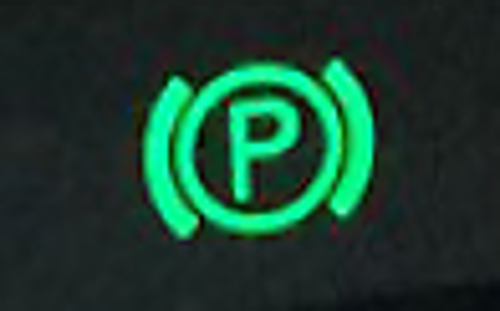

Dann ist ein technischer Fehler und Du solltest schleunigst in die Werkstatt. So ist das Autohold nicht konzipiert und die Bremsanlage ist hoch sicherheitsrelevant. Nicht das was anderes kaputt ist. Ich wird das sofort schecken lassen.
Wenn die "Autohold-Bremse" aktiv ist (siehe grünes P im Display) darf der Wagen erst dann anfahren, wenn die Kraft auf die Räder ausreicht, um das Fahrzeug nach vorne zu bewegen. Sonst ist etwas defekt.
Das funktionierte schon im B6 perfekt. Ich hab das selbst damals schon in Parkhäuser auf steilen Auffahrten in den Anfangszeiten getestet und mir ist es bisher noch nicht passiert, dass es nicht funktioniert. Einfach mal an einen steilen Hang stellen, Autohold aktivieren und ganz leicht gas geben. Es wird bzw. sollte sich nix tun.
Wohl aber stellte ich mit dem Umstieg von B6 auf B8 fest, dass das Autohold ein tick später greift als im B6; also das es manchmal eine Gedenksekunde dauert bis er sich "autoholdgebremst" hat und das Icon im Display angeht. Das war mir aufgefallen, weil ich am Anfang manchmal zu früh von der Bremse bin an der Ampel und schreckthaft ich dann merke, dass er losgallopieren will :-).
Autohold-p
