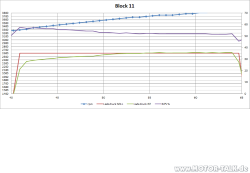

Guten Abend,
die Umstände waren heute leicht gegen uns. ( Wetter-Verkehr_Akku vom Lappi)
Im Anhang findet ihr Diagramme von MWB 8 und 11.
Aufgenommen im 6. Gang aber leider nicht bis Topspeed.
Da man es nicht ganz genau erkennen kann, der Solldruck ist 1,6 bar Überdrück.
(2600 mbar -1000 mbar Atmosph.)
Für mich scheint technisch alles zu funktionieren, nur die 1,75bar konnten wir nicht messen.
Falls es zu den Diagrammen Erklärung bedarf nur raus mit den Fragen.
Edit. Habe während der Fahrt nicht nach hinten gesehen aber laut den Zahlen fährt der Wagen an die Rußgrenze.
Mwb11
Mwb8
Hier nochmal besser zu erkennen:
Lastsprung auf Volllast und Drehzahlanstieg bis fast 4000rpm
Primärachse: Umdrehungen und Millibar
Sekundärachse: %
Lastsprung-zoom

Stell doch mal bitte das Originallogfile rein. Da ist das Zusammenspiel der einzelnen MWBe über die Zeit viel leichter zu erkennen, und die Zahlen sind genauer als die Kurven.
Grüße Klaus
Rohdaten? Falls ja, bitte.
Für mich, als nicht-VCDS-Spezialist ist klar zu erkennen, dass der maximale Soll-Ladedruck ca 0,15 bar unter dem angegebenen Wert des Software-Herstellers liegt.
Warum?
Diese Frage muss er beantworten.
Noch eine Frage zur Übereinstimmung der Ladedruck-Ist-Werte in VCDS und auf der LDA-Skala.
Gab es da Abweichungen?
Anders ausgedrückt: Zeigt das Instrument präzise genug an?
Gruß TDI ASZ

Aus dem Log sieht man: Maximaler Solldruck ist auf 2601 mbar programmiert. Maximale Einspritzmenge ist auf ungefähr 70 mg/H gesetzt.
In den ersten beiden Vollgasphasen erreicht der LD-Istwert auch diese Soll-Vorgabe, hier müssten dann in der LDA (je nach Wetterverhältnissen) Anzeigen zwischen 1,6 und 1,7 bar sichtbar gewesen sein. In der letzten Vollgasphase waren es nach 4 sec noch etwas weniger.
@Reiner Husten schrieb am 28. März 2015 um 23:42:04 Uhr:
... laut den Zahlen fährt der Wagen an die Rußgrenze.
Ja, ist so. Für die 70 mg/H ist die Luftmasse nicht ganz ausreichend, die Einspritzmenge wird nicht ganz freigegeben, aber es fehlt nur ungefähr 1 mg/H, also nicht wirklich viel.

hallo TDI ASZ,hallo Klaus,
die LLA geht fast ganz genau,zeigt konstante 1,6 bar in allen Gängen.Höhere Werte im 6. waren wohl
doch nur Überschwinger.Vergessen wir mal hier meine Falschaussage vom höchsten Gang.
Wie oben schon erwähnt,sollen laut Aussage von Wetterauer 1,75 anliegen.Werde ich abklären,wieso so wenig.
Der Wagen rußt beim Beschleunigen ziemlich kräftig aber immer nur für einen kurzen Moment.
Den LMM habe ich probehalber schon zweimal getauscht,einmal von Bosch und dann einen von Pierburg.
Habe beide wieder zurückgegeben,da sie überhaupt nichts brachten.
Könnte es vielleicht sein,daß der Temperaturgeber fürs MSG im Eimer ist und falsche Werte vorgaukelt
und somit die programmierte Einspritzmenge nicht zulässt.Den habe ich noch nicht gecheckt.
Gruß tommi

@tommi2706 schrieb am 29. März 2015 um 21:20:17 Uhr:
Den brauchst Du jetzt auch nicht separat checken.
In Frage kommen 3 Temp.geber, die so hohe Werte liefern, daß Einspritzmenge reduziert wird (ob die gelieferten Temperturwerte stimmen oder nicht, spielt erstmal keine Rolle):
- Kraftstoff
- Ladeluft
- Wasser.
Die künnte man jetzt alle über MWB 7 anschauen, aber einfacher (und sicherer) ist es, wie gesagt, über MWB 1 + MWB 8 erstmal zu kucken, ob das mit Einspritzmenge insgesamt hinhaut. Wenn nicht, schaut man dann hinterher über MWB 7 genauer.
Grüße Klaus
