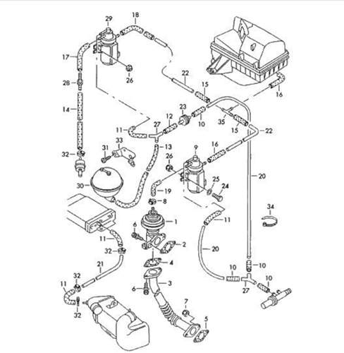

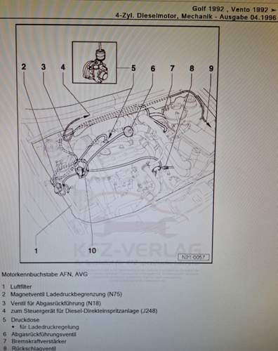

Den Schaltplan für das Steuergerät bzw. die Pinbelegung habe ich auch noch nicht gefunden. Auch das Unterdruckschlauchschema nicht. (ausser für den Audi mit AFN 110Ps.)

Übrigens hier nochmal das Unterdruck Schlauchschema vom Audi AFN 110 PS.
Sehr schön zu erkennen, so ein Schema wünschte ich mir für den vom Golf.
1-9tdi
Das ist eigendlich das Passende, leider kann ich die Schläuchanschlüsse teilweise nicht erkennen ....sch..piep.
