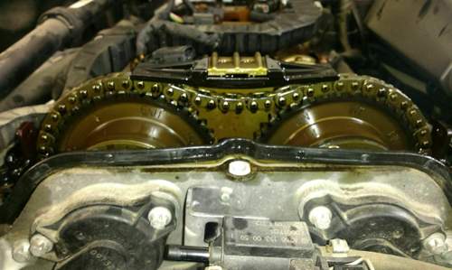

Hallo Zusammen.
Da bei mir immer wieder ein Fehler kommt denke ich das ich eine gelängerte Steuerkette habe.
Demnach kommt nur ein Tausch in frage 🙁
1. Steuerkette
2. 2x Nockenwellenversteller
3. Gleitschienen
4. Steuerkettenspanner
hoffe ich habe ichts vergessen
Was kann ich da einplanen ?
Oder weiß einer in meiner Ecke in Fürstenwalde
der das überprpfen kann bzw. machen kann
Es ist ein w204 C200 CGI aus 2010 Motor solte ein M271.820 sein

Moin,
Denke das Bild sagt alles, das ist doch nicht normal nach 105.000km.
Die Fälle mit denn Problemmen der Steuerkette sind doch bekann beim
Motor M271. Warum wird das nicht geprüft bei einer Durchsicht.
Ich meine ich bringe Ihn immer hin und da hätte man es ja mal ansprechen
können das dieses mal geprüft werden sollte. Aber nein, es wird mir ein
Nockenwellensensor verkauft und der Fehler immer wieder gelöscht.

Wenn man die Zähne der NWV anschaut, sehen die noch einwandfrei aus. Bei hohen Verschleiß, sind die oben Spitz. Da brauchst du m.M. nur die Kette und nen neuen Kettenspanner.
Und noch dazu läuft die Kette normal oberhalb der Plastikschiene und nicht unterhalb.
So wie die Abbildung jetzt ist, ist es normal, das die Kette durchhängt. Die Kette müsste oberhalb laufen.

Habe heute mein Auto wieder abgeholt. Alles gut so weit.
Ohne Nockenwellenversteller mit Öl und neuen Kerzen
war es unter 1000€ Also alles gut.
Er hat ja erst 105.000km runter, aber er meinte das die so in ca. 70-80.000 km
fällig sind. Bis jetzt sind sie noch gut, aber bei der nächsten Kette müssen sie mit raus.
Das wird dann so in drei Jahren sein und da ist die Frage ob ich Ihn dann noch habe.
Nicht das ich verkaufen will aber man weiß ja nie.
