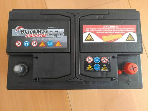

Hat Jemand bereits Erfahrung mit dem ERSATZ der 'empfohlenen' 12V 70Ah Batterie gegen eine größere Start/Stopp Batterie zum Beispiel 12V 90Ah von 'BlackMaxEFB90' oder GoldMax AGM 12V 100Ah VRLA ???
Hat Jemand die Maße von der Batterie-Konsole/Aufnahme vom Voyager?? Die Batterie könnte deutlich länger/größer sein als 273 mm!!!

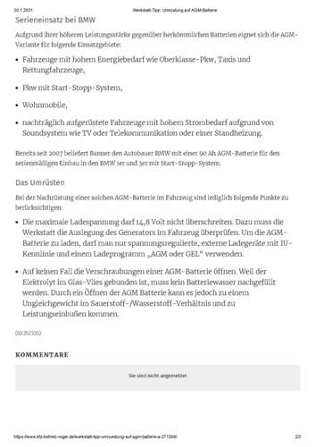

So jetzt NOCH etwas TECHNISCHES zum Thema: 'Werkstatt-Tipp: Umrüstung auf AGM-Batterie'
https://www.kfz-betrieb.vogel.de/.../ ... und andere Bericht!
Werkstatt-tipp-umruestung-agm-batterie-01-2021-seite

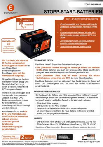

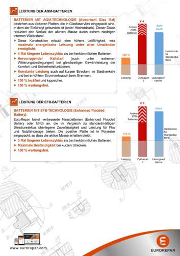

!!!! WESHALB haben TAXI + Außendienstler in den AUTOS GRÖSSERE Starterbatterien ... viel Stadt- + Kurzstrecken-Fahrten
Batterie-eurorepar-start-stopp-de-01-2021-seite

1. Eine AGM Batterie wird anders geladen als eine Konventionelle.
Du musst dein Voyager anpassen wenn er nicht die richtige Ladespannung bringt.
2. Bei Außendienst Mitarbeiter macht das nur Sinn wenn dort, duch längere Standzeiten mit Standheizung irgendwo verblieben wird. Dort wir duch die Fahrstrecke der Akku immer voll geladen.
3. Bei den Taxifahrer macht es auch Sinn, wenn die Batterie nach Feierabend nachgeladen wird, wenn die Fahrstrecke nicht ausreicht, die Standardbatterie geschweige eine größere Batterie aufzuladen.
FAKT bringt eine größere Batterie nichts, wenn wie nicht voll geladen wird. Eine normale 100% volle Batterie bringt mehr als eine größere, die nur zu 90% voll ist.
