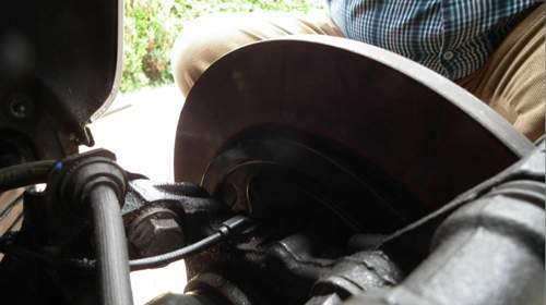

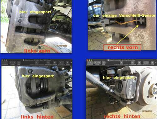

Beim W447 wurden die Verschleiß-Anzeiger - h i n t e n - seit 2015 eingespart ...
nun muß jeder s e l b s t nach den Bremsklötzern schauen.

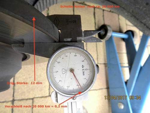

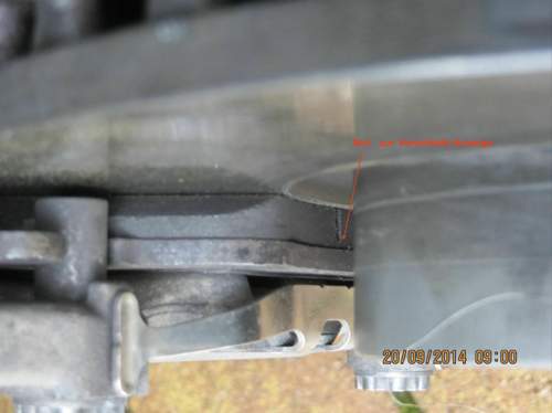

Am besten mal ne Schieblehre drann halten:
Material-schonende Fahrweise
Bremsklötzer
Scheiben V 250

@GT-Liebhaber schrieb am 11. April 2019 um 16:34:53 Uhr:
Der V220 aus 07/2015 hat auch keine Verschleißsensoren hinten.
Es gibt nur noch vorn rechts einen einzigen Verschleiß-Sensor.
Ebenso wurden alle 4 Ankerbleche komplett eingespart.
V250 Avantgarde 3/15
@Pahul schrieb am 16. April 2019 um 13:17:44 Uhr:

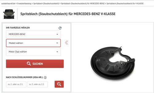

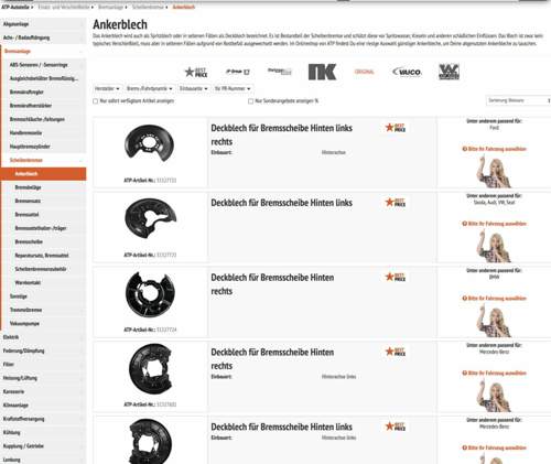

Also, zumindest vorübergehend sind die Luftleitbleche an der Ankerplatte auf Bemängelung der Bremse beim Kunden nachgerüstet worden... So bei mir geschehen...
Nicht nur vorübergehend, sondern schon lange Serienstand.
Wieviel zahlt der Kunde denn für die fehlenden (vom Kunden gewünschten) 4 Ankerbleche beim 🙂 ?
Gemeint ist Bauj.: 2014 - 2015 - 2016 - 2017 ... bis zur Serie eingeführt wurde ?
https://www.pkwteile.de/.../v-class-w447
W447 Ankerblech
W447 Ankerblech
Gar nix, Baujahr 2016... Sind auch nicht gewünscht, sondern im Rahmen der Mängelbeseitigung einer wummernden Bremse nachgerüstet worden...
Allerdings schon 2017
Das Ankerblech ist das jetzt Serie !?
Ich habe letztens Bremse hinten komplett machen lassen und sehe nix von einem Blech !!
Ist doch für hinten!?
Dann werde ich noch mal genau nachsehen.....
LG Rudi
Vorne!

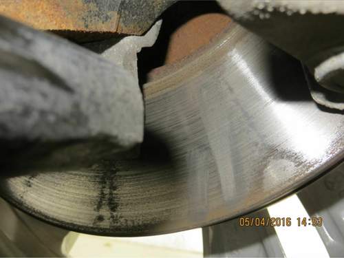

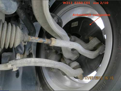

Unter "normalen" Bedingungen -seit Einführung der Scheiben-Bremsen wurde grundsätzlich von innen ein Schutzblech gesetzt, um die erhitzte Bremsscheibe vor dem Spritzwasser aus jeder Straßenpfütze zu schützen.
Besonders die vorderen großen 330 mm Scheiben sind durch das "abschrecken" mit kaltem Wasser u.U. schnell verzogen.
Schlagfehler von mehr als 3/100 mm werden nicht toleriert und führen zu fühlbaren Schäden im System.
Zur Gewinn-Maximierung wurden diese wichtigen Ankerbleche (je 25 € ) eingespart.
Ebenso fielen an 3 Rädern die Verschleißmarkierer dem Einsparwahn zum Opfer.
W 212 vorh.
W 447 vorn fehlt
W 447 hinten fehlt
