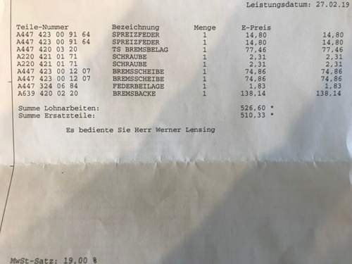

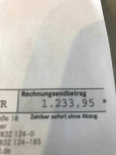

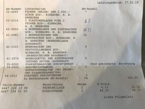

ich hab im Anhang die aktuelle Rechnung für den Bremsentausch hinten nach 47.000 km in der MB-Werkstatt hochgeladen. Gesamtkosten brutto 1.151,60 €.
Vielleicht hat jemand Vergleichswerte?
Ich möchte einfach wissen, ob ich bei meiner Vertragswerkstatt ein gutes Gefühl haben kann oder ob man mir (hier ohne Kostenvoranschlag) etwas über den üblichen Beträgen abgerechnet hat.

DANKE ... Rechnung ist immer gut, man bekommt ein Gefühl für AW - Ersatzteil-Nr. und Arbeitsabläufe.
1 Zeitstd. bei MB = 12 AW entspr. 5 Zeit-Minuten
Kosten: Werkstattstd. (durchschn. !) 140 - 160 € brutto ergibt ca.
1 AW = 5 min. AZ entspr. ca. 12 € Brutto.
andere Fabrikate rechnen mit 10 AW pro Zeitstdunde
