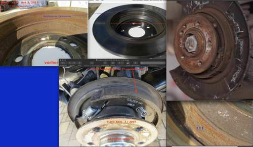

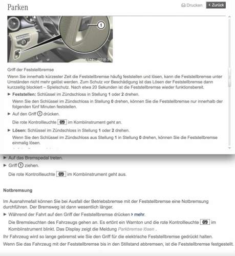

Man sollte nun aber keinesfalls durch den "Behelf "mit der NOT-BREMS-TASTE irgendeine wundersame Reinigung oder gar Innen - Politur der Parkbremse erwarten.
Um eine einigermaßen brauchbare saubere Gleitfläche der "Trommel-Scheibe" zu erreichen, muß diese zwingend abgenommen werden und mittelgroßer rotierender Drahtbürste (genannt Schwabbelscheibe)
Stahldraht mögl. 300 mm ungefähr eine viertel Stunde bearbeitet werden.
Meist ist noch 240er oder 320er Leinwand vonnöten.
Die Trommelbremsbacken sollten dann ebenfalls nur ganz leicht angerauht werden, um mögl. wenig Abtrag zu bekommen.
Die "Not-Reinigung" mit der Bremstaste dient nur im Ernstfall auf der Straße oder um beim TÜV die Toleranz: KN (Kilo-Newton) von 30 % zw. re & li Seite - Parkbremse - eine Plakette zu erhalten.

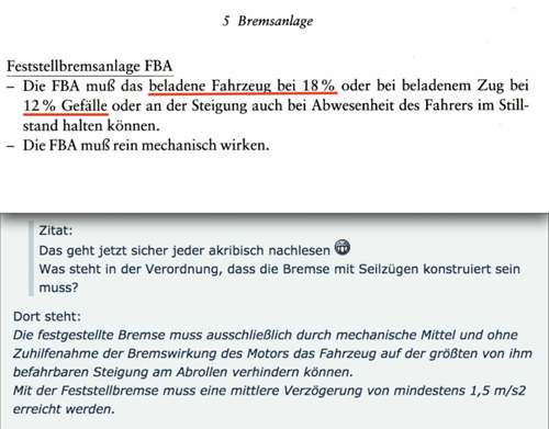

Ansicht: Park-Bremse
Betriebsanleitung W447
Gesetzl. Vorschrift
Es ist wieder total vom Thema weggelaufen. Leider wird auch nicht das Wesentliche gelesen, aber eine Antwort gegeben. Eine Grundlage zur Verhandlung ist doch aber gegeben, wenn der Auftrag anders besprochen wurde. MfG

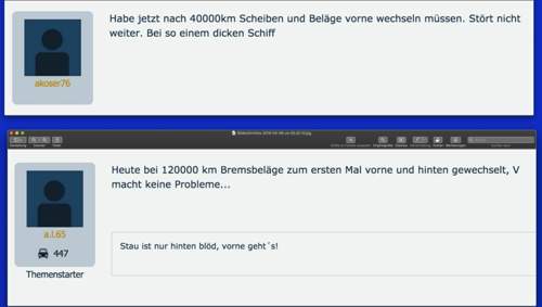

Ich fahre immer sehr vorausschauend und zu 95% Autobahn, meine 120000km entsprechen, denke ich, zb für einen „Normalfahrer“ vielleicht 15000KM...
Es ist einfach Jedem überlassen, wie er sein Auto behandelt bzw. wie pfleglich er damit umgeht.
Ein Auto ist bei mir kein geliebtes Familienmitglied oder ein verhätscheltes Unikat, sondern ein Gebrauchgegenstand von der Stange. Bei mir wird mit dem Auto deshalb vermutlich etwas "materialmordender" und nachlässiger umgegangen, als von vielen anderen. Es muss funktionieren, der Nutzwert muss stimmen und am Besten zügige Fahrweise erlauben, sonst verlange ich gar nicht soviel und investiere auch kaum in Zubehör oder Pflege.
Deswegen hat mich der Bremsentausch nach 47.000 km nicht überrascht, aber vorne war noch nicht erforderlich und auch nicht bestellt. > um nochmal zum Thema zu kommen ;-)

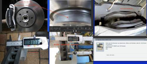

Stimmt jede V-Klasse bekommt vorn ab Werk Vitoria genau 32 mm breite Scheiben ... wie dann jeder diese auf 28 mm "runterhobelt" bleibt ihm selbst überlassen:
p.s.:
hinten stehen nur 3 mm als Material-Abtrag zur Verfügung: Neu= 12 mm / Verschleiß = 9 mm
Vorderachse
@Pahul schrieb am 9. April 2019 um 16:35:34 Uhr:
Danke. Deine Fotos und Messungen zeigen, dass vorne so 0,25 - 0,30 mm pro 10.000 km verloren gehen. Das heißt, dass man vorne die Scheiben unter normalen Umständen ca. 120.000 - 160.000 km nutzen kann bis sie von 32 auf 28 mm Stärke runter sind. In der Zeit vermutlich mit einem Bremsbelagwechsel, wenn die Scheiben sonst kein Problem haben.
Das könnte ja realtiv gesehen zu meinem Fall passen, wenn hinten die Beläge und Scheiben nach 47.000 km runter waren, also fast 3 mm weg waren, kann es ja durchaus sein, dass vorne noch mehr übrig ist.
