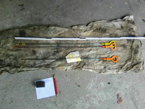

ich hätte da mal eine Frage zum Thema Motoröl-Tauchstab (oder -Peilstab), und zwar am Audi A6 C4 2,6 Benziner, Modelljahr 1996, Kennbuchstaben ABC: Vor einiger Zeit ist bei meinem Motoröl-Tauchstab unten der Stahl einfach abgebrochen, und zwar innerhalb des Meßbereiches. Ich bin dann zu Audi und habe unter Vorlage des Fahrzeugscheins einen neuen Tauchstab bestellt. Später fiel mir auf, daß der neue Tauchstab 1cm kürzer ist als der Alte. Ich habe dann nochmal nachgefragt bei Audi, und die schworen Stein und Bein, daß das (laut EDV) der richtige Tauchstab für meinen Motor sein müsse; vielleicht sei der Alte schon nicht mehr original gewesen.
Der alte Tauchstab misst 49,5cm von der MAX-Markierung bis zu der Verdickung, die auf dem Führungsrohr aufsitzt, die Teile-Nr. Ist 078115611J.
Der neue Tauchstab misst nur 48,5cm von der MAX-Markierung bis zu der Verdickung, die auf dem Führungsrohr aufsitzt, und hat nur die Teile-Nr. 078115611.
Beim nächsten Ölwechsel habe ich nun genau die vorgeschriebene Menge Öl neu eingefüllt, und siehe da: Der Ölstand stand genau mittig im geriffelten Feld zwischen MIN und MAX – beim alten Tauchstab hatte er immer am oberen Ende des geriffelten Feldes gestanden (was ich auch logisch fand).
Ich vermute daher, daß der Tauchstab nicht der Richtige ist. Mein Vater hat noch einen Audi A4 (Baujahr 1996), ebenfalls mit 2,6-Liter ABC-Motor. Sein Tauchstab ist vom Maß her genau identisch mit meinem alten (abgebrochenen), hat aber die Teile-Nr. 078115611K. Wenn ich mit dem messe, zeigt er ‚voll‘ an, messe ich mit meinem Ersatztauchstab, bin ich in der Mitte.

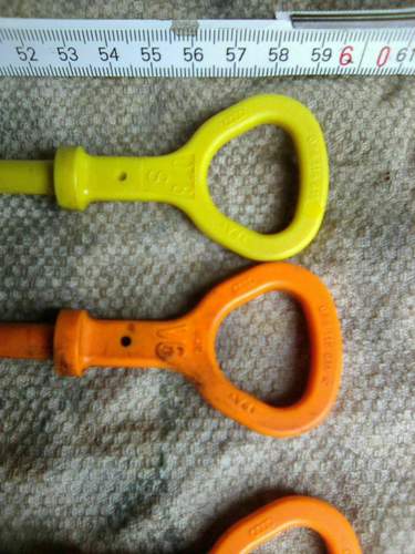

Angehängt Photos von den drei Tauchstäben: Der hellgelbe ist der neue, der laut Audi stimmen soll.
Weiß jemand, was nun los ist? Waren die bei Audi einfach schusselig? Oder hat das irgendeinen Grund? Eine erst später, nachträglich geänderte Ölfüllmenge für den ABC? Oder wurden irgendwann im Modelljahr 1996 die dickeren Ölfilter verbaut und dadurch hat sich da etwas verändert? Hatte schon mal jemand diese Frage?
Für Auskunft oder Ideen zum Hintergrund wie immer VIELEN DANK! Herzliche Grüße an alle!
Alle drei Tauchstäbe
Oben (gelb) das Ersatzteil
Oben (elb) das Ersatzteil

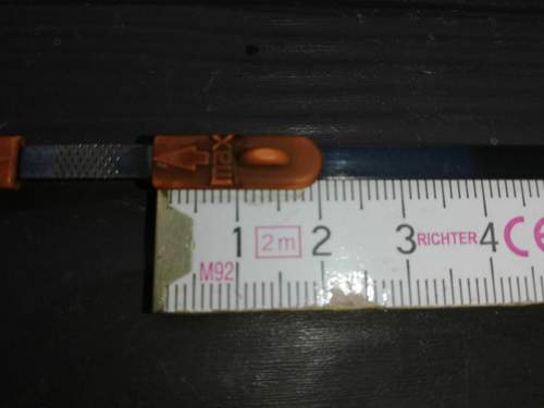

Moin polo..

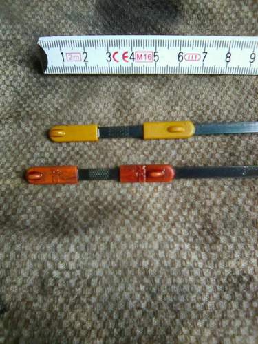

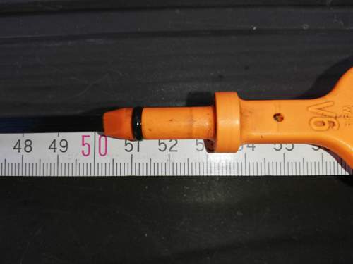

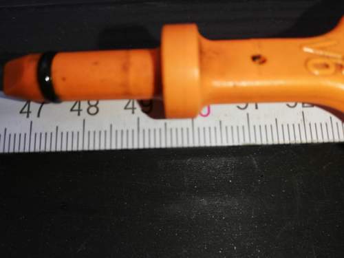

Ich habe gerade bei meinem 95er ABC den Messstab ausgemessen. Siehe Bilder.

Moin polo..
Teile Nr. ist auf dem Griff.
Gruß Stefan

Hi Stefan,
danke für die Bilder und fürs Ausmessen! Ok, das ist der mit der Nummer 078115611K, der auch bei dem ABC meines Papas drin ist, und der scheint dasselbe Maß zu haben.

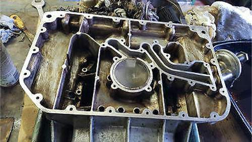

@polomadrid Das liegt nur daran dass es 3 verschiedene Kombis der Ölwannen beim 2,6er gibt. In die eine bekomme ich 2l ohne Ölwärmetauscher rein und in die andere ca.2,3l.
Hi Kimitation,
danke für den Hinweis. Ok, dann hängen die unterschiedlich langen Tauchstäbe mit den unterschiedlichen Ölwannen zusammen?
Dann kommt es also auf die absolute Füllmenge an und nicht auf den Pegel in der Ölwanne?
Man lernt nicht aus. Ich wäre davon ausgegangen, daß es auf den Pegel ankommt. Ist offenbar nicht so... Aber trotz dieser Differenzen haben sie alle dieselben Motorkennbuchstaben?
Viele Grüße!

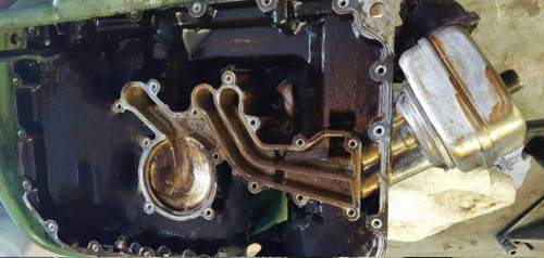

Der Mkb ist immer gleich, aber es gibt den alten Ölkreislauf mit Ansaugstutzen und den mit Kanälen im Oberteil und dem Sieb. Da sind dann auch die Unterteile anders und haben mehr oder weniger Kammern drin, bzw, sind die von aussen profiliert und nicht glatt.
Oelwanne1
Oelwanne2

Nicht nur drei unterschiedliche Ölwannen, wie Kimi richtig schreibt.
Über den Produktionszeitraum der 6-Zylinder (zumindest ABC und AAH) gab es drei verschiedene Motorengenerationen, die sich auch in vielen anderen Bauteilen unterscheiden. Ich habe in meinen Fahrzeugen die erste und die zweite Generation.
Wenn ich es richtig im Kopf habe, wurde im Modelljahr 1995 mit der zweiten Generation der sogenannte "leichte" Ventiltrieb eingeführt.
Auch die Ölfilter unterscheiden sich nicht nur in der Form, der "Inhalt" ist (so MANN) auch unterschiedlich, nämlich der Öffnungsdruck des Umgehungsventils.
Der MKB ist zwar gleich, aber es gibt eben auch erhebliche Unterschiede bei den Bauteilen, weshalb die FIN schon von Bedeutung ist bei der Teilebestellung.
