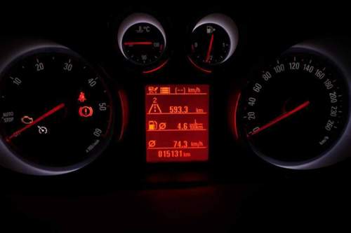

Ich kann mir nicht vorstellen, dass dieses Fahrzeug (1,8t!!) mit unter 6l (realer Verbrauch) bewegt werden kann.
Das waren 5/15/80 Stadt/Landstraße/AB, viel Verkehr, daher niedriger Durchschnitt, muss man jetzt noch ca. +5% dazu rechnen, um auf einen errechneten Wert zu kommen, d.h. real ca. 4,9 L/100 km
