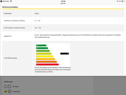

So, nun haben wir unseren Zafira 2 Wochen. Er fährt sich gut. Die Automatik ist auch super.
Nur der Verbrauch ist recht hoch.
- Autobahn: ca. 7,5l bei Vmax von 150
- Innerorts: ca 12 l
Diese Werte sind schon weit weg von den Angaben von Opel. Vorher hatten wir eine Skoda Octavia. Der war deutlich älter (2010) aber verbrauchte wesentlich weniger (Autobahn ca. 5l und Stadt ca. 8l).

Aber wenn ich im Prospekt 6,1 L stehen habe und tatsächlich 12 L benötige,
dann würde ich den Kontakt mit dem FOH suchen und mit Ihm darüber reden.
Das Doppelte darf nicht sein! Das ist dann einfach Betrug!

Die 6,1l sind der Gesamtverbrauch. Die 12l hat der TE aber im Stadtverkehr! Das muss man schon klar unterscheiden (können)!

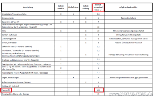

2 Dinge: Aus meiner Erfahrung zu hohen Verbräuchen: es kann immer etwas defekt sein, und es gibt viele Werkstätten die das einfach nicht begreifen, was alles relevant ist. Das geht vom Luftdruck, über Achsgeometrie, Defekte an Drucksensor, Hochdruckpumpe, auch am Getriebe etc... die Palette ist riesig.
Und was man nicht erwarten darf, ist ein geringer Verbrauch eines großen und schweren Autos in der Stadt. 1. ist die Durchschnittsgeschwindigkeit in der Stadt vielleicht bei 30-35km/h - bis man also 100km abgespult hat, läuft der Motor 3h, 100km/h auf der Landstrasse bedeutet, dass der Motor für die selbe Strecke ja nur 1 Stunde läuft! Im Stadtverkehr macht die Aero nicht viel aus- durch die vielen Beschleunigungen spielt das Gericht aber eine wichtige Rolle- wenn man das immer wieder beschleunigen muss, kostet das viel Energie- da kann man bestenfalls durch vorausschauende Fahrweise den Verbrauch drücken- sanft beschleunigen und frühzeitig vom Gas und rollen lassen.
Auf Reisen hat das Gewicht kaum Einfluß, da ist dann die Aero wichtiger- und bei konstant 120-130 auf der Bahn sollteste die 6,1l locker unterbieten können.

Und ansonsten schau dir dein Fahrprofil an: Wie viel Stadt-Anteil hast du? Wenn du mit kalten Motor 10min durch die Stadt fährst und dabei gut 5km schaffst, ist es nicht ungewöhnlich, wenn da ein halber Liter weniger im Tank ist- auf 100km gerechnet bist du da aber schon bei 10l....
Manche Motore- ich glaub der B20DTH gehört auch dazu, wollen lieber zügig auf Reisegeschwindigkeit gebracht werden und da dann gehalten werden- zu sanftes beschleunigen muss da nicht zwingend zu einem geringeren Verbrauch führen- dafür kann man sich das Muscheldiagramm anschauen...
also fahre mal ne Weile und probiere Variationen und vermeide Kurzstrecke in der Stadt...

kleine auflistung was alles einfluss hat, siehe bild. muss hier nicht zutreffen, aber trotzdem interessant.
für den TE: wie gesagt, verbrauchsmessfahrt wäre das erste mittel zur diagnose.
