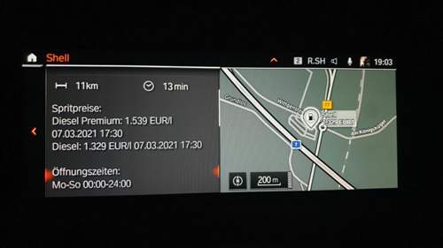

werden bei Euch noch (in der Tankstellen-Karte, zum Bsp.) die Benzin-Preise angezeigt ? Funktionierte seit Mitte Dezember 2019, jetzt bei mir seit einer Woche nicht mehr. Reset bereits gemacht.

Dann scheints eine Lösung zu geben, BMW muss nur mal drauf kommen den 320d in die selbe Spalte wie den 330d zu schieben und uns nicht für doof verkaufen!
Ich fahre ebenfalls ein MH (318D), SW 11/2020.42 und mir werden die Dieselpreise angezeigt.
20210307
@Flegge schrieb am 7. März 2021 um 19:21:11 Uhr:
Haha, das wird ja immer lustiger 😛
HEY BMW, schubst einfach das richtige Byte um und pusht das als „minor Update“ an uns Betroffene 320d MH Fahrer raus. Das ist eine sinnvollere Anwendung als die infantile G-Kräfte Anzeige für testosterongeschwängerte Möchtegern-Racer 😁
Bin gespannt!
Also ein Fehler bei den ersten Mild-Hybrid-Dieseln... Bei denen wusste der Prakti in der IT nicht, dass es Mild-Hybrid bei Dieselfahrzeugen gibt.
Gut, dass zumindest wir hier das herausgefunden haben. Von BMW selbst bin ich hier maßlos entäuscht...
Ein Fehler! Keine Lösung, und dann BMW, die sich komplett wegducken.
Meiner war inzwischen in der Werkstatt und es wurde das neueste Update aufgespielt. Das hat leider nichts gebracht. Der Händler hat dann beim technischen Support von BMW Hilfe gesucht. Kein Erfolg. Der technische Support schiebt es auf ConnectedDrive, was eine eigene Abteilung zu sein scheint. Bin gespannt, ob sich BMW irgendwann mal zurück meldet mit einer Lösung. Traurig

Über die "Themenkarte"
Da kann man Tankstellen auswählen
Kann auch nur über Themenkarte preise sehen über normale Navikarte werden nur Tankstellen ohne preise angezeigt schade.

Ich hab die Themenkarte auf eine Favoritentaste gelegt.
Leider zeigt sie nur bis 2km die Preise an, was für die Planung des nächsten Tankstops recht unkomfortabel ist.

Ich meinte die Zoom Einstellung bei 2 km. Wenn ich auf 5 km gehe sind alle Tankstellen weg.
War früher leider auch schon so, dass Sonderziele nur bis Zoom 2 km angezeigt werden. Ist halt blöd, wenn man eine billige Tankstellen in Restreichweite 50 km auf der Route sucht. Und bei der Liste der nächsten Tankstellen können die recht weit weg von der Autobahn liegen, angezeigt wird glaube ich die Luftlinie zum Eigenen Standort.
