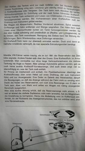

Ist doch zum Beispiel beim Golf (Vorgänger) erst 55 Jahre her ... 😁
Mitte der Siebziger bewegte ich den noch. Unangenehm war nur, wenn während des mit 34 PS überaus zügigen Überholvorganges (der BMW 1502 hatte in (A) auch nur 70 PS) plötzlich die enorme Kraft ausging und der Reservehahn umgelegt werden wollte.
Würden die mit dem Benzinmangel einhergehenden Fehlzündungen nicht den Katalysator beschädigen? Als vor kurzem, in der zweiten Hälfte der Achtziger, die geregelten Katalysatoren kamen, sagte man das doch !?
(das Foto zeigt übrigens Seite 38 aus Korp "Jetzt helfe ich mir selbst" Band 1 "VW Käfer bis '69". Damals konnte man die Reserveanzeige, wenn man sie ab 1961 hatte, auch noch selbst kalibrieren)
Wp-20161027-002

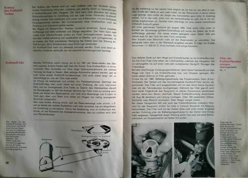

Ich weiß schon, es hilft dem TE nix. Aber früher konnte man noch beide Systeme haben ... (Quelle wie oben, Seite 39)
Wp-20161027-004
