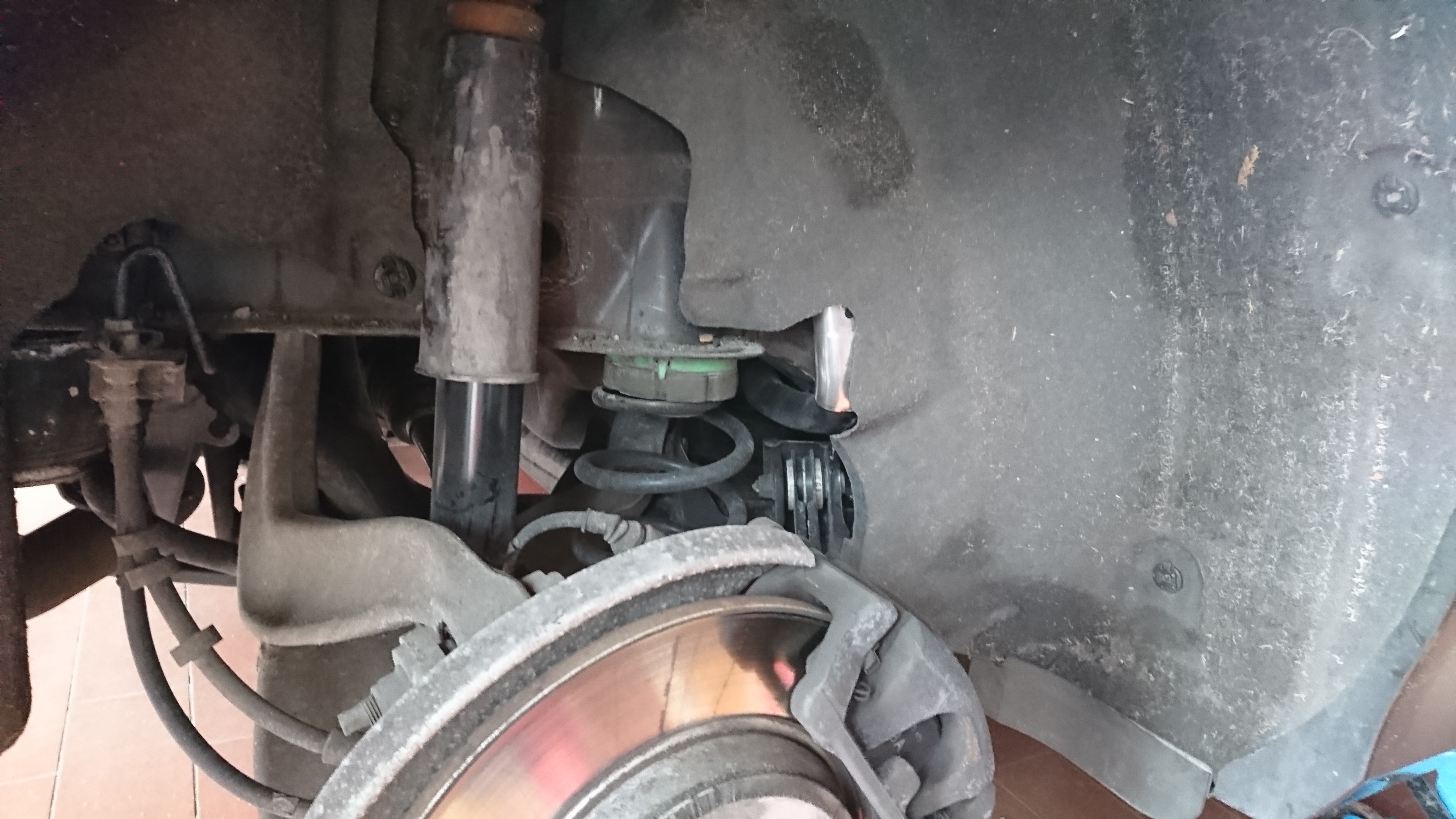

bei meinem Dicken wurde am Mittwoch der Getränkehalter ausgetauscht und noch beim Freundlichen das neue Fahrwerk vom TÜV abgenommen. Dabei hab ich meinen Freundlichen gebeten, mir doch mal die erlaubten Radgrößen für meinen rauszusuchen, da ich die COC-Papiere nicht gesehen habe und mir auch nicht vorliegen.
Jetzt steht auf dem schreiben, dass er mir gegeben hat, dass alles ab 19 Zoll ein Tankschutzblech erfordert. Teile Nummer 4G0 201 974 A. Bei Auslieferung mit 19 Zoll und größer, wäre dies schon verbaut. Mein Dicker wurde damals wohl mit 17 Zoll ausgeliefert, also ist es nicht da drin.
Wie relevant ist dieses Blech und wieso brauch ich das erst ab 19 Zoll? Mein Freundlicher wusste selbst nichts davon und kann mir zu der Relevanz nichts sagen.

hast du 19er von anfang an drauf?
Nein, daher war ich auch verwundert, wieso es der Freundliche im System als verbaut sah, als er meine Fahrgestellnummer eingegeben hat.
Die Sichtprüfung ergab nämlich genau das Gegenteil..

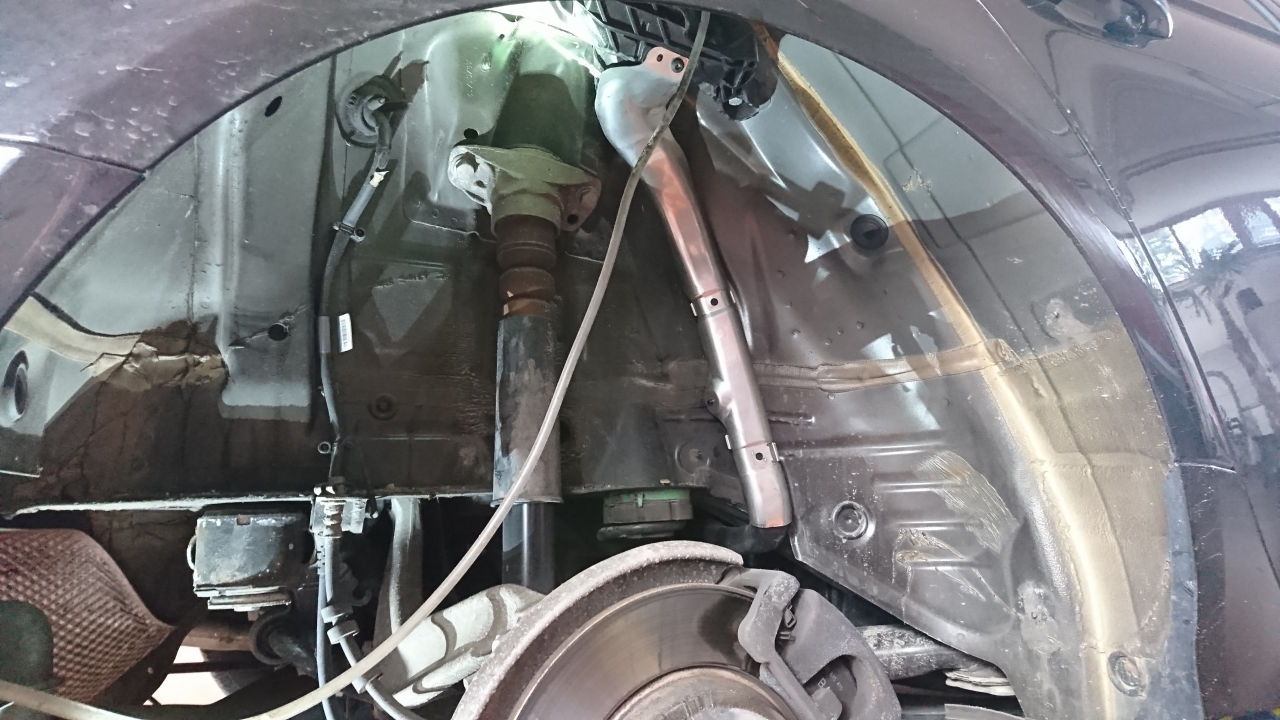

Wie erkennt man denn von aussen, ob das Blech verbaut ist?
@darkchylde: Hier auf dem Bild kann man es ganz gut
sehen. Brauchst eigentlich noch nicht einmal die
Felge runter machen.
https://data.motor-talk.de/.../dsc-0344-7790795113617070028.JPG
Das dunkelsilberene Blechteil direkt vor der Fahrwerksfeder.
Hier nochmal in kompletter Sicht:
https://data.motor-talk.de/.../...385841599461-1852344045560840983.JPG
