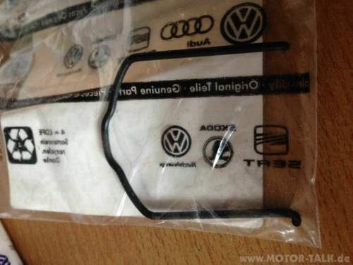

Hi ich habe auch das problem mit dem Tankdeckel das der nicht immer öffnet..😠
war jetzt bei den🙂 und habe folgendes gekauft siehe bild.
Wofür ist denn die Haltefeder?
