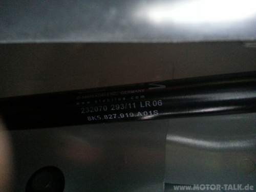

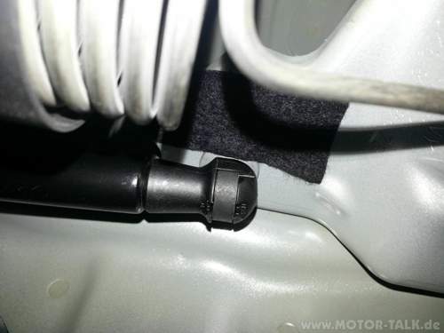

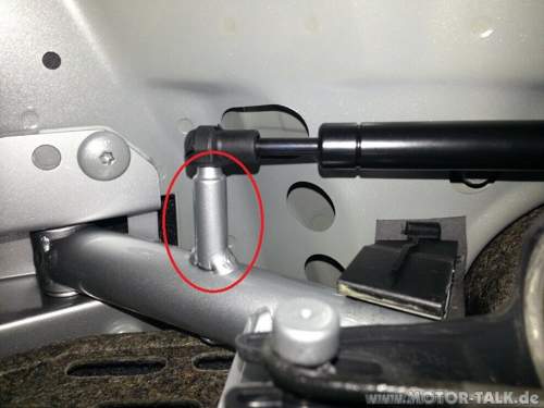

Die Dämpfer dämpfen die Zugkraft der Federn beim Öffnen der Klappe, damit diese nicht so schnell aufklappt. Werde schnell runter gehen und mal ein Bild machen.
Dämpfer auf der linken Seite, es ist nur dieser verbaut. Im Audi zentrum meinte der Karosseriemeister, dass die Dämpfer nur in der ersten Serie verbaut worden snd, danach nur noch Federn.
Hoffe es hat euch geholfen.

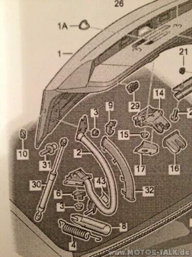

So ich bin jetzt einen Schritt weiter. Ich war heute beim freundlichen und habe die Teile 30 und 31 bestellt. Der Limo hat laut ETKA in der Tat einen Gasdruckdämpfer ^^ 30 wurde hier bereits gezeigt. 31 ist 8J8 827 439 Kugelzapfen. Ich werde berichten ob ich es hinbekommen habe :-D

So ich habe jetzt die Federn Nr. 4 und die Kappen Nr. 8 ersetzt. Der Kofferraum zieht jetzt wieder richtig auf und ohne das die Federn vibrieren.
Den Dämpfer konnte ich leider nicht montieren.

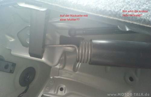

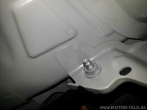

@RAudi285 Ich brauche Deine Hilfe. Ein paar Bilder von den Endpunkten wäre super.
Ich weiß nicht wo ich es anbringen soll. Wird die Schraube Nr. 31 mit einer Mutter befestigt? Und wo wird der Dämpfer auf der anderen Seite also Richtung Innenraum befestigt?
Frage

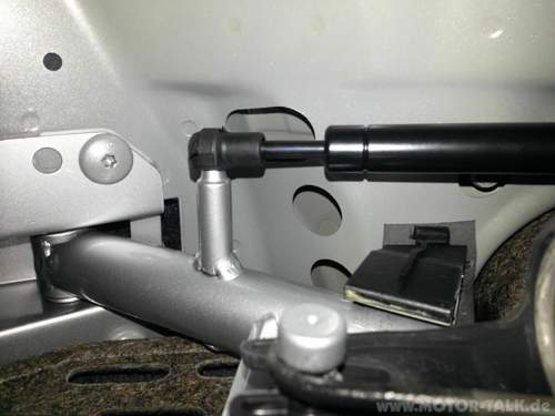

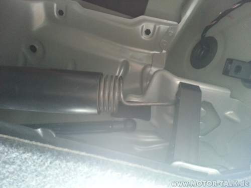

Ich gehe von der Explosionszeichnung aus:
Im Bauteil 2 befindet sich ein Zapfen Bild 3
Um dran zu kommen muss man sich Kopf über in den Kofferraum legen und Richtung C-Säule schauen.
Auf diesen Zapfen wird der Gasdruckdämpfer aufgesteckt.
Die andere Seite des Gasdruckdämpfers wird mit Bauteil 31 ( Schraube mit Kugelkopf ) an die Karosserie mit einer Mutter befestigt. Bild 1und 2
Hoffe konnte dir helfen Rattyto 🙂
