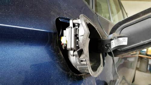

Seit einigen Monaten öffnete sporadisch der Tankdeckel nicht.
Aktuell gar nicht mehr.
Habe bereits in Foren gesucht und Silikonöl/WD40 etc. gesprüht.
An meinem Fahrzeug ist es, soweit ich das Problem eingekreist habe, wohl der Stellmotor für den Tankdeckel.
Der tuts einfach nicht mehr.
Kann mir jemand beschreiben, wie ich an den Motor rankomme.
Es muss irgendwie aus dem Kofferraum möglich sein, ich konnte aber nirgends Schrauben etc. finden, die ich lösen könnte.
Ein Zugang von außen hinter dem Tankdeckel ist wohl nicht möglich, im Gegensatz von Beschreibungen von älteren Modellen, existiert bei meinem Fahrzeug im Bereich des Tankeinfüllstutzens nirgends eine Schraube o.ä..
Bin für jeden Tipp dankbar.
Der Tank ist jetzt halb leer, viel Zeit bleibt mir nicht.
Danke schon mal im voraus.

Ich habe bei meinem Sportsvan Bj. 2014 den Stellmotor für die Tankklappe gewechselt.
Vom Kofferraum her kann man garnichts machen!
Ich habe an der Tankstelle die Tankklappe mit den Fingern mit sanfter Gewalt geöffnet. Es ging nichts kaputt.
Bei meiner VW Wekstatt habe ich den Stellmotor Nr. 510 810 773 für 15,25€ schnell bekommen.
Zur Montage den Tankdeckel abschrauben, den Gummi herausziehen, durch das Loch hinter den Rahmen greifen und oben fest herausziehen und ausklippsen. Hinter jedem sichtbaren Schlitz ist ein Klipp. Bei den unteren habe ich mit einem Schraubendreher den Schlitz durchstoßen und so ausgeklippt.So habe ich das ganze Element incl. Tankklappe entnommen.Auf das Ablaufsxhläuchen achten und den Stecker ausstecken. Dann kann der Stellmotor ganz einfach gewechselt werden.

Ich würde erst einmal überprüfen, ob es das bekannte "Tankdeckel-Problem" ist. Da klemmt nur der Verschluss und es genügt, eine Nase am Verschlussmechanismus abzutragen, die dafür verantwortlich ist. Wenn das seit Monaten immer mal wieder auftritt, sprechen die Symptome eher gegen einen Defekt des Stellmotors, denn wenn der einmal defekt ist, erholt er sich normalerweise nicht wieder von seinem Leiden. VW-Werkstätten kennen das, es gibt auch Anleitungen im Netz, hier z.B. https://www.golf7freunde.de/.../

Rad ausbauen , radhausschale ausbauen, die Gummilippe um dem stützen herum nach außen raus ziehen dahinter sollten 2 bis 3 schrauben sein, diese ausbauen , dann nach unten rausziehen am Radhaus entlang, ( Stecker nicht vergessen)

Kulanz war nicht möglich.
Allerdings war ich erstaunt, über den Kostenvoranschlag.
Der Austausch sollte nur 75 Euro kosten.
Da lohnte es ja gar nicht selber hand anzulegen.
Habe den Stellmotor letztendlich in der Werkstatt austauschen lassen für nur 75 Euro.
