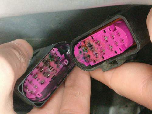

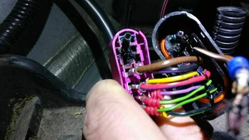

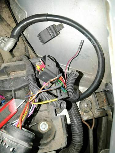

Moin! Wir hatten genau den gleichen Kurzschluss, allerdings hat es bei uns zum Glueck die Sicherung Nr. 5 (7.5 A) durchgebrannt, nicht die Leiterbahn im Kombiinstrument.
Nach vielen Stunden der Fehlersuche am Auto sind wir auch schliesslich auf diesen Thread hier gekommen, ansonsten haetten wir noch viel laenger suchen muessen (wenn wir den Kurzschluss ueberhaupt gefunden haetten).
Behoben wurde der Kurzschluss genau wie beim Threadstarter durch Abschneiden der Stecker und Verloeten der Leitungen.
Im Anhang noch ein paar Bilder von der Aktion.
Vielen Dank nochmal!
Verbrannter Kurzschluss
Work in Progress
Work in Progress
