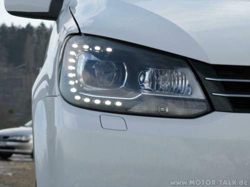

Juhu...unser Caddy ist endlich da 🙂 Sieht wirklich besser aus als erwartet. Habe jedoch mal eine Frage an Euch. Habe gestern das Coming Home und Leaving Home programmiert in Verbindung mit Xenon Scheinwerfer.
Ist es normal das beim Öffnen sowohl Abblendlicht (also Xenonbrenner) als auch die LED´s angehen? Halte ich für sehr unglücklich gelöst weil dann jedesmal der Xenonbrenner zünden muss für ein paar Sekunden. 😕
Logischer wäre doch, wenn sich (wie bei Audi) nur die LED´s (und vlt. noch die Nebelscheinwerfer) einschalten würden. Ist das also normal so das ALLES angeht?

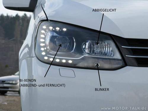

Es ist nur das abblendlicht xenon oder? Welche fassung hat dann das halogen fernlicht? H7?
Kann noch wer ein foto bei eingeschalteten xenon machen im dunkeln?
Nein, Caddy (Touran) hat Bixenon.
Was willst du da sehen, einen weißen Fleck?
Abbiegelicht? Sicher?😕😕😕
Ich dachte für die Kurve lenkt die Xenon-Linse entsprechend mit = Kurvenlicht?
Die Abbiegelicht-Funktion über Nebellampen gibts ja i.V.m. Xenon nicht.
Richtig gedacht, aber zwei Sachen verwechselt ;-)
Dynamisches Kurvenlicht: Xenon "lenkt mit",
Statisches Abbiegelicht: Zusatzscheinwerfer leuchtet um die Ecke.
Beim Xenon ist er im Hauptscheinwerfer, beim Halogen leuchten die Nebelscheinwerfer.
Hab ich auch gerade hier gelesen.
DANKE
Kein Thema ;-)
Ich hatte da mal was verlinkt:
http://www.motor-talk.de/.../betrug-bei-kurvenlicht-t4374024.html?...
Danke jetzt kenn ich mich aus.
