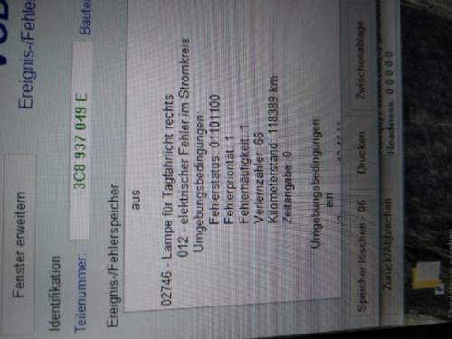

Hallo Leute ich habe einen Caddy 3 Baujahr 2010
Bei mir leuchtet die gelbe Lampe im Cockpit er zeigt an tagfahrlicht defekt (TFL nicht verbaut ) das würde ich gern rauscodieren mit vcds hat jemand eine Codierung dafür finde im Internet nichts hierzu .
Meldung TFL defekt
Ausschnitt für tfl

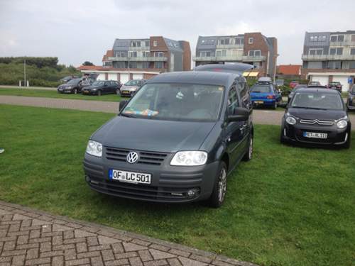

Hatte ich bei mir im alten TDI verbaut.
Siehe bei meinen Fahrzeugen der graue Caddy TDI.
Oder siehe Bild hat noch eins
Marken TFL von Philips.
.jpg

Hab das mit Carport codiert gab einen Punkt TFL aktivieren den hab ich aktiviert
Wollte es dann wieder rauscodieren finde aber diesen Punkt nicht mehr original Code auch nicht abfotografiert , vielleicht weiß jemand wie ich das STG auf Werkseinstellungen zurücksetzen kann.so wie ich das im Internet gelesen habe geht's mit vcds nicht bei Carport weiß ich nicht
Nimm VCDS, da ist das doch belabelt in den Bytes vom Bordnetzsteuergerät.
Wenn nicht such dir einen VCDS User in der Nähe der davon Ahnung hat und es wieder rauscodiert.
Die Codierung war doch hier schon geschrieben.
Bei Carport fehlen einige Labels, wer aber zählen kann, sollte es auch damit hinbekommen. 😁
Die Bits und Bytes sind die gleichen.
Hab gestern alles versucht und bin nicht weitergekommen werde heute Mal zu VW fahren
Wenn die es auch nicht hinbekommen dann bleibt nur ein STG aus einem anderen Caddy oder was meint ihr
So wie ich es gelesen habe kann man ein STG ohne die ori Codierung nicht zurücksetzen
