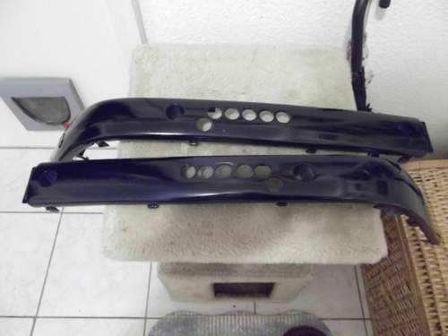

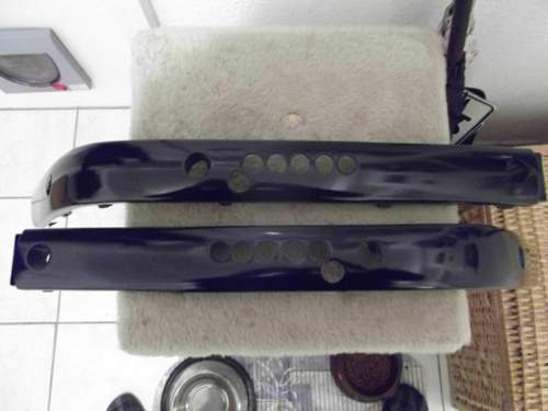

Farbe hat doch noch ausgereicht. Die Leisten sind fertig und warten auf die TFL. Bin mächtig gespannt wie´s am Auto aussieht ! 😎
Hier noch die Bilder der fertigen Leisten.
Bild #208241239
Bild #208241240
so sieht das ja schon mal sehr ordentlich aus! Bin auch neugierig wie es am Auto ausschaut.
In der Version scheint auch der Abstand zur PDC etwas größer zu sein.
Weiter.. gutes Gelingen 😉

Bin mal gespannt wie die Leds in Betrieb aussehen....
Die PDC wird von den LED´s nicht gestört, glaube ich. Die stehen nicht viel über - sind fast bündig. 🙂
Mit den getönten TFL hätte es evtl. Probleme geben können, hatte ich mir auch schon gedacht. Aber ausprobiert habe ich es nicht mehr, da das Projekt als solches ja schon gestorben war. 🙁

@Astra-F-Cabrio schrieb am 21. November 2015 um 18:39:43 Uhr:
Hallo Bernd !
Ist schon passiert. Inzwischen ist die Beifahrerseite fertig und auch mit Klarlack überzogen. Ist zwar nicht ganz so perfekt wie vom Profi, ich bin aber recht zufrieden. In der heimischen Garage bekommt man nunmal keine 1a-Lackierung hin. Ausserdem sieht man Kleinigkeiten auf dem Dunkelblau nur mit der Lupe.
Steinschläge sind halt ein generelles Thema, nicht nur beim TFL. Die Haupt-SW und Nebel-SW sind sogar noch mehr gefährdet durch ihre größeren Flächen. Sollte tatsächlich mal eine LED zerschossen werden, kann man sie ja einzeln austauschen. Dauert keine 5 Minuten für alles. Da ich in Zukunft immer einen Satz voll bestückter PDC-Leisten auf Halde haben werde, ist das kein Problem. Ansonsten hätte ich mir halt noch ein Set zur Reserve zugelegt. Die ca. 70 Euro sollten nicht das größte Problem sein und sind gut angelegt.
Der VK hat sich schon gerührt und die TFL als versendet markiert - Respekt ! Wahrscheinlich wird mir aber beim Lackieren der linken Leiste die Farbe ausgehen. Nachbestellt habe ich sie schon, aber sie muss auch erst hier sein. Aber ich denke, im Laufe der kommenden Woche sollte das Projekt zu einem zufriedenstellenden Abschluss gebracht werden können.
Ich mache immer folgendes. Dick Klarlack, selbst wenn ein Läufer mal rein kommen sollte anschließend mit 1500-2000 Nassschleifpapier abziehen, das beseitigt auch eventuelle Staubeinschlüsse und dann mit Maschine, entweder Druckluftspotpolierer oder bei großen Flächen die große Maschine in Flexform und silikonfreier Maschinenpolitur nach polieren. Sieht spiegelglatt aus. Selbst einen Kotflügel hab ich so schon hinbekommen obwohl er mit Spraydose lackiert wurde und matte Stellen mit drin hatte. Seitdem lege ich auf superglatte lackierte Oberflächen keinen Wert mehr... Rest macht das Polieren...🙂
Gruß Andreas
Vielen Dank für eure Tips zum Thema Lackieren. Wie bei den meisten Sachen wird auch hier sicher die Übung den Meister machen. Ich werde aber nächstens die Ratschläge gerne berücksichtigen. Ich bin momentan schon recht zufrieden mit dem Ergebnis meiner Arbeit. DHL hat für heute Mittag (eigentlich jetzt ) die Lieferung meiner TFL angekündigt. Wenn sie noch bei Tageslicht ankommen, werde ich sie heute noch einbauen und fotografieren. Das geht ja jetzt alles Ratz-Fatz.
