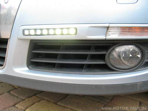

Hast du Bilder von deinem Umbau?
also den Umbau in Bildern dokumentiert hab ich nicht, da habe ich mich an existierenden Anleitungen orientiert. Habe PLA, ACC Sensor und die TFL gleichzeitig vorn eingebaut bei 1x Stoßstange ab.
Die PLA Anleitung von bronken und/oder Bilderanleitung von Alex sagt Dir da "aus-/ einbautechnisch" eigentlich alles. Die TFL Möglichkeiten gibt es hübsch erläutert in NEO's Blog, mein Favorit sind/waren die Seitenblinker. Zum BNSTG braucht man dann 1x Kabel 000 979 150E, das steht aber bestimmt auch bei NEO. Dann von reichelt noch 2x "5W METALL 100 5Watt Drahtwiderstand, Serie RH005" dazu, fertig.
Alles klar, danke! Werde mich mal etwas schlau machen 😉 ... Hast du denn ein Bild wie es dann fertig bei dir aussieht? Würde mich mal sehr interessieren! 🙂
"Licht" zu fotografieren ist natürlich nicht ganz so einfach. Das ist auf Entfernung aber definitv hell und dabei sogar minimal eingestellt (bzgl. dimmen kurz vor dem Flackern)
Man sieht aber tendenziell z.B. die in einem der "Standard-Foren" auch schon mal angesprochene "Winkelgeschichte". Beim 2. Mal würde ich versuchen, die eher parallel-leuchtend einzubauen, dann schliessen sie aber nicht mehr mit der Stoßstange ab.
