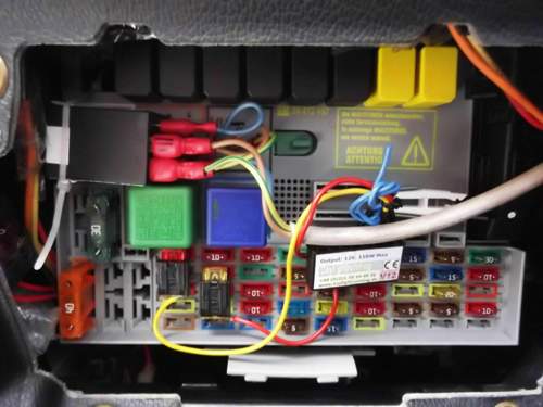

Hallo habe mal eine Frage wollte bei meinen Opel Astra g Baujahr 2002 Tagesfahrlicht nachrüsten kann mir jemand sagen ob schon Kabel von Opel liegen ?? bei den Nebelscheinwerfern war es auch schon da !! oder ab man neu Kabel ziehen muss ??

ich hätte noch ein Tlf modul von hier
http://www.misterdotcom.de/.../...odul-fuer-opel-astra-g-1998-2004?...
wäre noch mit der funktion Comming Home und Leaving Home funktion
wenn Interesse besteht bitte melden
Das Teil nutze ich auch schon länger am Astra G und Corsa C und voll zufrieden.
Ich wollte keine extra Leuchten und groß basteln.
Nur zwei Stecker (rot+gelb) mit Sicherung einstecken und fertig.
Die Opel-Schaltung hätte auch gereicht, allerdings leuchten dort alle Lampen und zu 100%.
Nach dem starten leuchten hier nur die Frontscheinwerfer und bei mir mit 80% Leistung.
Beim Licht-einschalten aber mit 100%.
Man könnte auch weniger wählen, das geht aber auf die Lebensdauer der Lampen.
Außerdem wäre es dann auffälliger und man würde evtl. mal angehalten, da in Deutschland das dimmen der Scheinwerfer verboten ist.
Aber bei 80% fällt es noch nicht auf.

Da bei mir auf Sicherungsplatz 32 die Klemmen für die Sicherungen vorhanden sind kann ich dann davon ausgehen das der Tagesfahrlicht Stecker auch da sein müsste? Will jetzt nicht unbedingt meinen Tacho wegen der Suche ausbauen.

@tom260564 schrieb am 24. Juni 2010 um 20:53:21 Uhr:
Original geschrieben von lbunny
@thomi33
Habe ich hier im Forum gefunden und hoffe, ich kann Dir damit helfen.
Sicherungskasten ausbauen, an dem Kabelstrang ist ein weißer, achtpoliger Stecker drangetapet.
Da kommt das Relais drauf und wird, wit einem langen Arm oberhalb des Sicherungskastens in den Querträger eingehängt, da ist so´n Winkel angschweißt, in das viereckige Loch in dem Winkel wird das Relais eingehängt.
das Relais bekommst Du bei jedem FOH. Kostet ca €40. Teilenummer 62 38 617. Ist zwar vom OMEGA, passt aber auch bei VECTRA B und ASTRA G,
6238618 neu: 6238592/6238581/6238538 (Vectra)
hat das tagesfahrlicht die nummer 32 im sicherungskasten mit 10A sicherung ist in der unteren reihe eher etwas rechts..........
Gruß Leo
super Hilfe. Doch ich möchte noch was ergänzen.
Meist ist der Kabelstrang der gesucht wird sehr versteckt und sehr schlecht durch den Sicherungskasten zu finden.
Ich habe es besser gefunden, in dem ich den Lichtschalter ausgebaut habe. Da konnte ich den Kabelstrang dann auch entdecken. Und eine einstweilige Sichtprüfung des Darseins feststellen.
Der Hersteller von dem nun benötigtem Relai ist WEHRLE (58 226 608).
Ansonsten alles Top.
Danke
