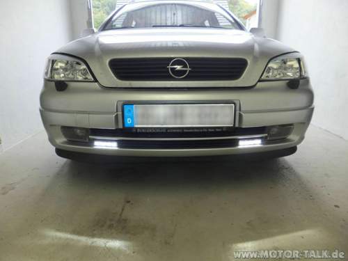

Wenn's nicht das Original sein muss, würde ich auf diese zurückgreifen: http://www.philips.de/c-p/12820WLEDX1/daylight-4-drl-12-v-5-w
Habe ich 2013 bei unserem Astra verbaut, siehe Foto. Ich hatte zuvor ein wenig Respekt vor dem elektrischen Anschluss, aber das war die Einbauanleitung befolgend kinderleicht. Funktionieren gut und so wie es sein sollte, d.h. schalten automatisch ein beim Anlassen, schalten automatisch ab bei Stand- bzw Fahrlicht. Übrigens: in der Installationsanleitung steht geschrieben "Das DayLight Modul erst in die Halterung einsetzen, nachdem die Halterung am Auto angebracht wurde!". Und? Was habe ich gemacht? Genau! Das Modul entgegen der Anleitung testweise in den unmontierten Halter geklippst, um die gesamte Tiefe für den Einbau messen zu können. Das war unnötig, weil das Modul im Halter verschwindet und es somit reicht die Tiefe des Halters zu messen. Und es war ärgerlich, weil ich das Modul fast nur unter Zerstörung des Halters aus dem selbigen wieder herausgebracht habe. Also nicht nachmachen!
