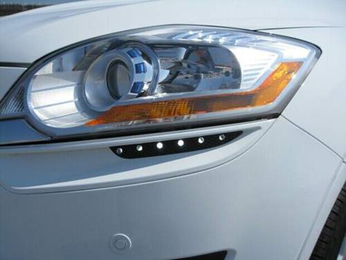

Sieht gut aus aber wenn ich mir überlege was du bezahlt hast gegenüber meinem Preis von 18,50 Euro und meine TFL leuchten nicht anders.
Hi Toysi,
wie hast Du den die einzelnen LED's verdrahtet und wo angeschlossen. Bevor ich mir die 500€ Version kaufe würde ich gern mal die 20€ Variante testen. Sollte es nix aussehen kann ich mir immer noch die teuren kaufen. Geb mal bitte ne Einbauanleitung zum besten.
Deine Lösung sieht wirklich nicht schlechter aus wie die von MS.
stell doch bitte mal eine Nahaufnahme ein damit man die LED's und den Lochabstand sieht. Hast Du die vorhandenen Löcher nur aufgebohrt für die LED's?
Hallo Toysi,
keine Frage: Sieht auch gut aus und war preiswert.
Aber ich glaube nicht, dass sie genauso hell Leuchten, wie das TFL von MS, oder haben Deine LED auch Reflektorspiegel? Die TFL von MS sitzen in einem wasserdichten Gehäuse mit Reflektoren und einer Glasscheibe davor (ähnlich den Hauptscheinwerfern).
Wie sieht´s bei Deiner Lösung mit der ABE aus? TFL müssen ein Prüfzeichen auf der Glasscheibe haben, damit sie für den Strassenverkehr als TFL und/oder Positionslicht zugelassen sind!
Als Anlage habe ich ein Bild des Tagfahrlichts von MS beigefügt.
Frank
Man nehme 12x 10mm LED von eBay mit Kabel vorgelötet
hab 4 Stränge a 3 LED´s zusammengelötet pro Strang einen Wiederstand beim Berechnen des Wiederstandes solltet ihr mit 14V Ladespannung rechnen weil ja die Lichtmaschine 13,8V ladet!
Die rippenartigen Plastikteile unter dem Scheinwerfer ausbauen also das große weisse mit dem kleinen schwarzen was integriert ist.
am viereck muster der schwarzen Oberfläche hab ich mich orientiert um die 6 löcher pro Seite zu bohren 9 mm Bohrer und gib ihm.
LED´s von hinten reinstecken mit Heißkleber kleben Kabel bis zum Sicherunskasten und Zündungsspannung abzapfen fertig.
alle Lötstellen hab ich mit schrumfschlauch überzogen die LED´s sind wasserdicht und richtig stabil verklebt.
Die Plastikteile kriegt ihr raus indem ihr es nach oben und zu euch zieht wenn ihr vor dem wagen steht.
vor dem Einbau die Löcher mit einem Teppichmesser sauber entgraten.
es hat keine 20€ gekostet

die Idee von dir ist o.k., doch sind die Fassungen a) nur LED`s 5 mm b) den Chromring kannst du zwar einschrauben, jedoch sind die von mir gebrauchten LED`s auch wasserdicht und leicht mit einer Heißklebepistole zu verarbeiten und c) meine haben eine Lichtstärke von 280 000 mcd.
Vorgeschrieben sind bei den TFL 400-800cd, 10° Abstrahlung vertikal, 20° horzontal, 40cm² Abstrahlfläche!
Nichts davon wird von den LED's eingehalten... Daher alles höchst illegal!
Ich bin gerade dabei, die Typenprüfverfahren zu studieren, da ich nen Selbstbau mit Zulassung anstrebe. Da es nach EU hierfür ein vereinfachtes Verfahren gibt, kann der TÜV da keinen Strich durch die Rechnung machen!
Ich strebe eine E-Zulassung an. Wenn ich zu richtig Geld komme, ggf. auch ne Serie! Hat man erstmal die Typenzulassung ist es eigenlich schon fast geschafft.

verstehe ich das den richtig wenn pro seite 400-800cd zugelassen sind? Wenn ich nun pro Seite 6 LED's einbaue mit je 100.000mcd wären wir bei 600cd pro Seite und damit wäre die Lichtstärke doch im Rahmen!?
Die Leuchtstärke ist für beide Seiten! Auch muss der Abstrahlwinkel und die Leuchtfläche stimmen. Da kann es wegen Belendung (Gefährdung) anderer Verkehrsteilnehmer, massiv Ärger geben!
Zugelassen ist da dennoch nichts. Dafür muss die Typengenehmigung und damit die E-Zualssung her!

Hallo BlueDiesel,
wenn der Lichtschalter auf Automatik steht und das Abblendlicht sich nicht einschaltet , sind die Tagfahrleuchten an (wie bei Stellung 0 und eingeschalteter Zündung). Sobald sich das Abblendlicht einschaltet geht das TFL aus bzw. es dimmt runter (da ich das TFL auch als Positionslicht=Standlicht geschaltet habe).
Das Kunstoffgehäuse in dem das TFL verbaut ist ist nicht geschraubt sondern "geklippst". Bei Bedarf kann man es nach vorn herausnehmen. Die Zuleitung der Lampen hat nach ca. 20 cm eine Steckverbindung, die man leicht trennen kann, somit kann man den gesamten Einsatz samt TFL ganz herausnehmen.
Zur Garantie hat mein "Vorredner" eigentlich schon alles gesagt: Ich habe lediglich das Plussignal (Zündung) aus dem Sicherungskasten und die Masse abgegriffen und die Anschlüsse zum Standlicht angezapft bzw. getrennt.
