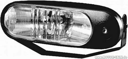

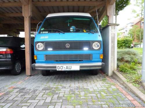

Bei Hella habe ich mal gekuckt. Da gibt es runde und längliche und auch mit normalen Glühbirnen drin. Ich finde das gar nicht so schlecht, weil normale Birnen gut zum T3 passen und trotzdem ein Spareffekt gegenüber Abblendlicht da ist, bei dem ja der ganze "Christbaum" eingeschaltet ist. Die Birnen Tagfahrlichter gibt es von Hella z.B. mit 16Watt. Ganz nett finde ich die nahezu runden ovalen Lichter, aber die passen vielleicht besser zum T1, siehe der blaue T1, rechts im Werbestreifen. Hier mal der Link: Hella Tagfahrlicht
Ich bin beim T3 mehr für Eckig oder doch länglich.
Als Nebelscheinwerfer habe ich schon die FF 75 dran: Hella Katalog Leuchten
Btw. bei einigen der Scheinerfer sind unter "Einbauanleitung" auch brauchbare Anschlußpläne zu finden ;-)

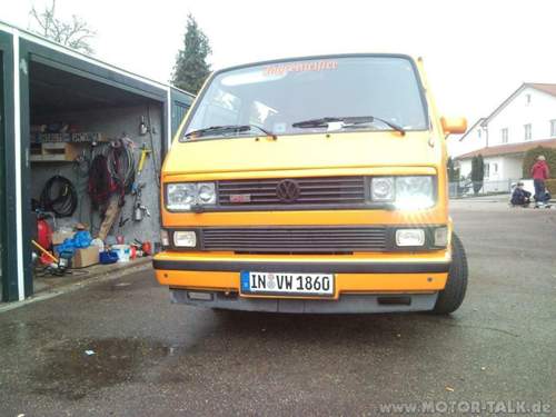

Ich, für meinen Geschmack, finde die länglichen LED-Leuchten immer noch am schönsten. Hab auch lange überlegt und probiert wo ich sie hinsetze. Hab mich dann entschieden sie unter die Hauptscheinwerfer zu setzen. Gefällt mir persönlich am besten und sieht nicht ganz so nachgerüstet aus. Klar ist es immer noch ein T3 von 1987 wo es noch kein Tagfahrlicht gab aber ich denke das es schon halbwegs, optisch passend, integriert ist und es zu meinem T3 schon gut passt. Aber Geschmäcker sind ja bekanntlich sehr verschieden!
Mike

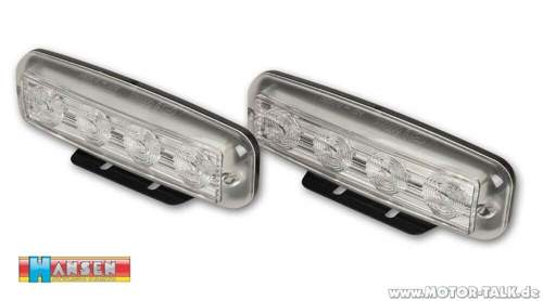

Die Optik ist das Schwierige. Ich finde Diese am Schönsten, weil Die fast nach Birnchen aussehen, das entspricht am Ehesten dem 80er Jahre Styling. Alles Andere ist zu spacig für son altes Auto. Die gibt es hier: www.hansen-styling-parts.de/hsp/LED-Tagfahrlicht.html
PS: Ich muss mich korrigieren, bei denen von HELLA sind auch schon Schöne dabei, mit Glühbirnchen oder sonst gut aussehend. Hauptsache, keine LED-Leiste.
Licht-bulli-tagfahrlicht-hansen-styling-78-uro
Bulli-tagfahrlicht-hella-e1-1032

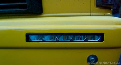

Also ich hab meine länglichen LED Tagfahrlichter unter der Stoßstange verbaut.
Mahlzeit!Kumpel hat welche von InPro.Das sieht find ich echt gut aus.
Inne Winterpause kommen die auch in die Whity-Stoßstange.
Mal 2 Bilder von.
Gruß Frank!
Bild #203530719
Bild #203530723

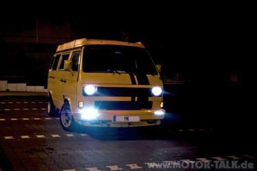

Moin,
ich hab' das etwas anders gelöst. Und zwar nicht mit Tagfahrlichtern, die finde ich meist zu hell und hässlich. Habe die kleine Variante genommen, die immer leuchten darf und offiziell Begrenzungsleuchte heißt. Habe sie aber als TLF inner Bucht gekauft und musste sie deshalb beim TÜV ausbauen. Danach habe ich mal nachgelesen und sie wieder eingebaut.
Sie kosten deutlich weniger und sind dezenter. Beim Grill passen sie gut dazwischen, ohne die Stege wegmachen zu müssen. Befestigung: Gewinde in den vorderen Träger geschnitten 😁😁😁 und Distanzstück aufgeschraubt.
Sieht in der Dämmerung mit den Angel Eyes genial aus und ist dezenter als die TFL.
Grüße, Ulfert

Der Abstand vom Rand geht so gerade eben (äußerster Punkt der leuchtet 400mm von Außenkante).
Hier ein Info-Link zu den LED-Begrenzungsleuchten. Passt nicht ganz aber ist am besten erklärt.
So welche habe ich jetzt auch für den Firmen-Daihatsu gekauft (gleicher Hersteller, IhBäh Art. 230410269145). Mit 20 Euronen deutlich preiswerter als die TFL, zudem dürfen sie bei Abblendlicht an bleiben.
Und für den TÜV werde ich die nicht wieder ausbauen, es sei denn, die weisen mir den grenzwertigen Abstand zur Außenkante als nicht ausreichend nach. Aber zulässig sind sie und die Schaltung (gehen mit Zündung an) ist auch ok.
Grüße, Ulfert
