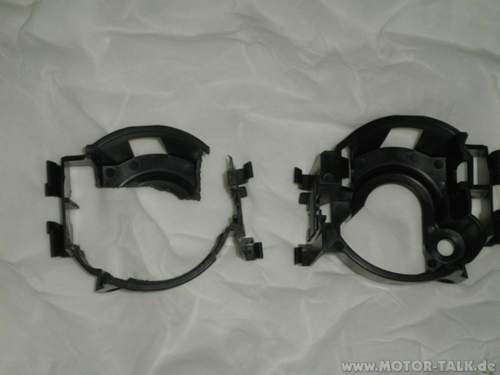

Servus,

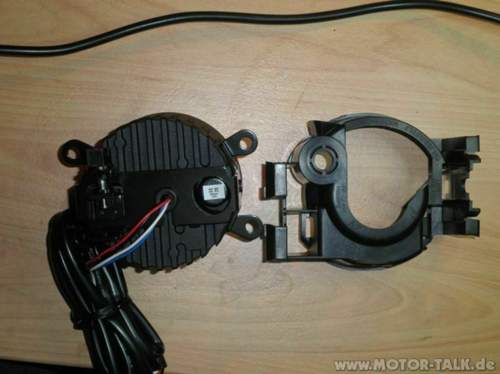

ich geb' den Einbau auf. Die Halter der Tagfahrleuchten passen absolut überhaupt gar nicht an meinen Legacy. Der Aufwand mir einen geeigneten Halter zu bauen ist mir schlicht zu groß. Wenn ich das richtig sehe, hast du einen MY13. Der hat eine andere Stoßstange und andere Halterungen für die Nebler. Das war übrigens der Grund, weswegen ich in der Überschrift explizit auf den 2011er verwiesen habe. Ich hab ' mal ein Bild von den Leuchten und dem Halter beigepackt, damit ihr wisst, was ich meine.
Wegen der Sicherungen, es gibt sogenannte Abzweiger. Das ist ein Sicherungshalter mit einer Leitung, die weggeht. Gibt's im Werkstattzubehör, oder auch in der Bucht.

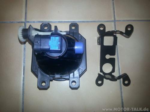

Das ist richtig, ich habe MY13. Allerdings läuft MY11 und MY13 unter der gleichen Bezeichnung BM/BR (S).
Klar, die Stoßstange ist anders. Ich hätte allerdings nicht gedacht, das bei dem Facelift die NSW incl. Halterungen komplett geändert wurden.
Habe auch ein Bild von meinen original NSW und der Halterung von den Osram's reingestellt. Hier sieht man, das die Halterungen sehr ähnlich sind.

Ist es nicht möglich die Osram-Halterung abzuschrauben und nur das Modul dann im Subaru-Halter verschrauben? Oder passt das dann von der Tiefe her nicht?
Themenstarteram 25. September 2013 um 15:43
Servus,
nein, die Halter kann man nicht abschrauben, weil am Halter die Höhenverstellung der Osram Lampen realisiert wird. Die Leuchten passen von den Abmaßen her nicht in die originalen Halterungen, weil sie deutlich dicker sind, als die Standardnebler. Die einzige Lösung, die mir noch einfiele ist, dass man einen Winkel baut, der im Stoßfänger verschraubt wird. Das will ich aber nicht. Außerdem kommt noch dazu, dass du die Leuchten korrekt ausrichten musst. Da man sich hier in allen drei Dimensionen bewegt und noch den Winkel zur Kunststoffblende treffen muss, war mir das vom Aufwand her zu groß.
Ich habe mal ein Bild vom ausgeschnittenen Halter im Vergleich zum originalen angefügt, damit du einen Eindruck bekommst.
Halter-li-re
Ok, dass sieht nach einem größeren Aufwand aus :/

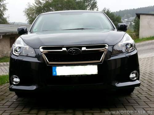

So,

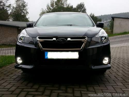

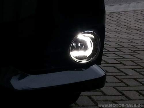

Einbau beendet. :D Am Ende muss ich sagen , dass das Ganze doch nicht so einfach war und auch sehr viel Zeit in Anspruch genommen hat. :o Das Ergebnis ist aber so wie ich es mir vorgestellt hatte. Sauber in die vorhandenen Öffnungen eingebaut und auch die Elektrik im Motorraum sieht ordentlich aus. :cool: Das TFL ist sehr Hell, wie man es auch auf den Bildern erkennen kann. Das Licht der NSW ist auch ordentlich. Wie es allerdings bei Nebel aussieht muss ich erst testen. :rolleyes:
subaru_aw
Die Zeit hat es nur gebraucht, weil du alles perfektionistisch verkabelt und verlegt hast, stimmts? :D
Aber das Ergebnis ist TOP! Gefällt mir richtig richtig gut!
:cool::D:p
Vielen Dank für deine lobenden Worte zum Ergebnis! :cool:
Das stimmt wirklich. Habe mir extra viel Zeit dazu genommen alles möglichst perfekt einzubauen und zu verlegen. :D

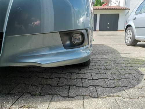

Ich krame meinen alten Thread mal raus, weil es neuerdings bei Amazon einen (chinesischen?) Händler gibt, der passende Lampen für den 2011er Legacy vertreibt:
https://www.amazon.de/.../ref=sr_1_1?...
Ich versuche im Moment noch herauszubekommen, ob die eine RL Zulassung haben, also Tagfahrlicht, und ob man noch eine Relaisbox benötigt, damit die nicht mit den Hauptscheinwerfern zusammen leuchten.

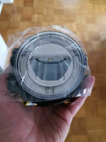

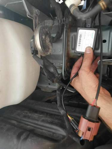

Heureka, nach neun Jahren Suche, habe ich einen passenden Satz Tagfahrlichter gefunden. Auch bei Amazon, aber dieses Mal mit Nebellampen und Zulassung. Sie sind für den Impreza, aber das Gehäuse der Lampen ist identisch zum Legacy (Vor-Facelift). Daher kann man die Lampen einfach in den Halter des Legacy einbauen.
https://www.amazon.de/dp/B07R5YV2VC/ref=cm_sw_em_r_mt_dp_PTJqFbEWHJG87
Die Nebler und das TFL sind beide über LED umgesetzt, die rein weiß leuchten. Für den Anschluss der Nebler liegt ein Steckergehäuse bei, in das die Kontakte der Steuergeräte eingeclipst werden (siehe Bild)
Ich habe für den Einbau ein Relais in den Sicherungskasten gesetzt, da Steuergeräte der Lampen normalerweise die Klemme 15, bzw. ACC direkt als Versorgung nehmen. Das ginge, weil nur 2A max. fließen, aber ich schalte die lieber über das Relais.
Die Klemme 15 und das Signal für das Licht habe ich per Sicherungshalter abgegriffen. Die Sicherungen sind Mini Low Profile, so was hier: ttps://www.amazon.de/dp/B01FM0I8F6/ref=cm_sw_em_r_mt_dp_V2JqFbCZJN4Q4
Die Klemme 15 kommt aus dem Innenraum, das Licht kommt aus dem Sicherungskasten im Motorraum von der Sicherung für die Rückleuchten.
Funktioniert tadellos, ich bin begeistert!
Ich empfehle allerdings, neue Halterungen und Metallklammern für die Lampen zu kaufen. Die alten Halterungen, an denen eure Nebler hängen, sind ziemlich spröde, nach ~10Jahren.
