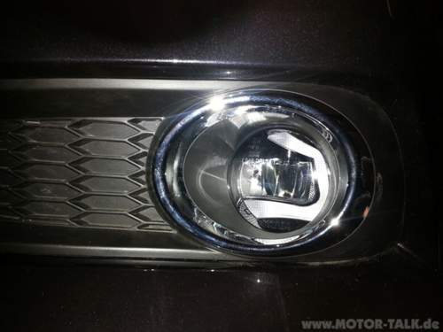

Original geschrieben von salii80

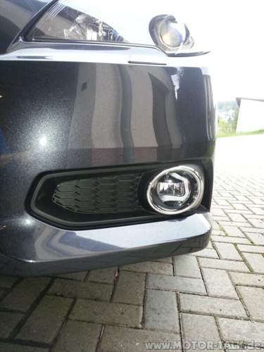

Hi, heute gesehen.
Wer weiss was das für Taglichter sind?
hab ich noch nie gesehen. Sieht aber ordentlich aus. Wo hast du das Bild gefunden?

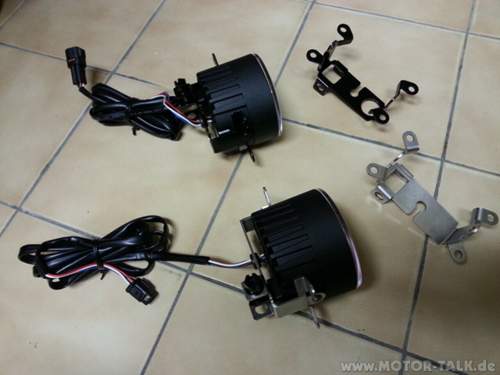

Meine Osram TFL / NSW sind jetzt da. Hatte auch schon eine zur Probe eingebaut. Die Löcher der Halterung passen. Jedoch sitzt der Scheinwerfer 5mm zu weit hinten. (Wem das nicht stört, kann die Scheinwerfer so einbauen.) Ich habe die Halterung ausgemessen und umkonstruiert. Nächste Woche stelle ich dann bei mir in der Firma diese neuen Halterungen her. (CNC Fertigung aus 2mm Edelstahl)
Dann passt das zu 100%.
Das anschließen ist dann sehr einfach. + und - wird direkt an der Batterie angeklemmt. 1 Kabel an das Standlicht (da ist ein Klemmverbinder dabei). Der Stecker der originalen NSW wird einfach abgezogen. Am Kabel vom rechten NSW wird eine Blindkupplung aufgesteckt (ist auch dabei) und am Kabel vom linken NSW wird nur ein Kabel vom Steuerteil angesteckt (Stecker ist am Kabel schon dran und passt auch).

Hi
Bild ist von Googel hier noch eines.
http://www.goo-net-exchange.com/.../

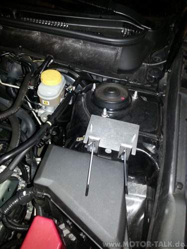

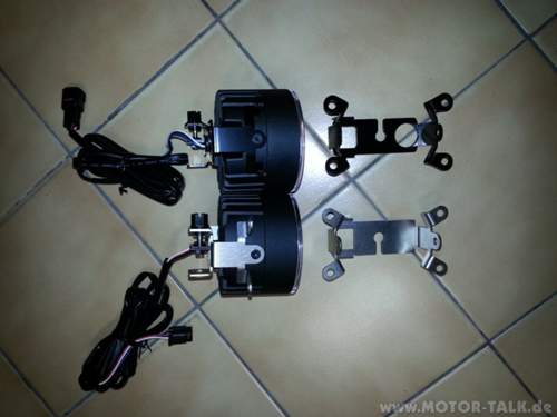

die Halterungen sind jetzt fertig. Ich habe auch gleich noch ein Halteblech zur Befestigung des Steueteils im Motorraum gebaut. :D
Auf den Bildern ist jeweils ein Scheinwerfer mit original Halterung (schwarz) und ein Scheinwerfer mit meiner Halterung (Edelstahl) zu sehen. Auf dem 3. Bild das Halteblech fürs Steuerteil. ;)
Als nächstes dann der Einbau der Scheinwerfer. Mal sehn ob alles passt.
