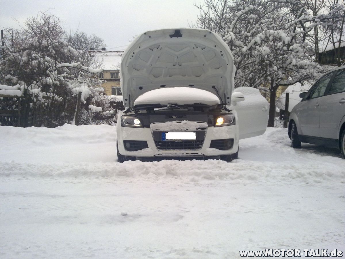

Hab die Tagesfahrlichter bei meinem Passat CC ausgetauscht gegen LED und Lastwiederstände eingebaut, trotzdem zeigt der Bordcomp. die Tagesfahrlichter als defekt an. Hat das schon jemand von Euch auch verbaut gehabt und wie habt ihr das gelöst??

im audi forum wird sehr angeregt über die enorme wärmeentwicklung der wiederstände diskutiert ...! es soll ein erhebliches problem sein ...
wie siehst du das ... ? hast du das auch beobachten können ... ?
wegen diesem problem habe ich den jungs der benzinfabrik mal eine mail geschrieben.
ihre antwort:
" ... Die Widerstände die Sie anschließen müssten um eine Fehlermeldung im Bordcomputer zu unterdrücken, werden Ca. 90 bis 110° heiß."

ich wollte diese LED´s unbedingt haben und verfolge die Problematik hier und Im Audi-Forum sehr genau, mitlerweile muss ich sagen, ich werde die Finger von den Dingern lassen, die MFA bzw. FIS bringt den
Fehler trotz der mitgelieferten Widerstände, ist zwar von den Spezialisten hier schon getestet worden, wie der Widerstand sein muss, dass der Fehler nicht mehr auftritt, aber die Widerstände müssen außerhalb vom Scheinwerfer monitert werden, da sie so heiß werden. Ich werde mir diese hier einbauen: http://www.fuers-auto.de/product_info.php?...
