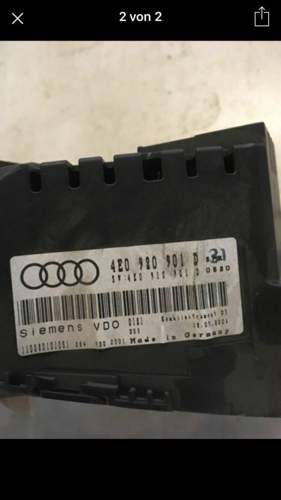

ja die teilenummer gibt dir auskunft ob es ein KI mit ACC oder GRA ist
Ok...
Dann pass auf ;-)
4E 920 901

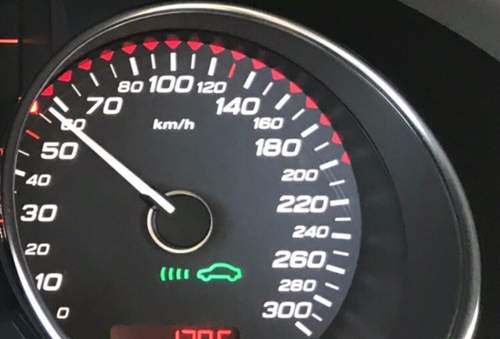

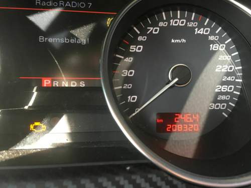

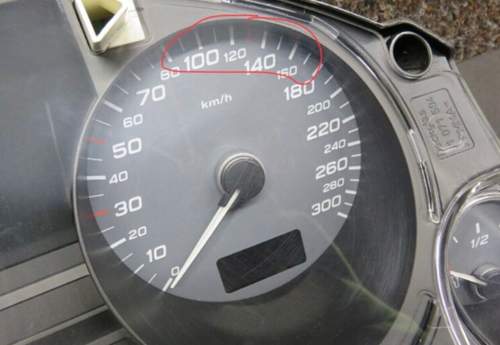

Man sieht das am schnellst auch ohne teilenummer... einer mit acc sind die anzeig streifen fur geschwindigkeit kurzer wie ohne acc! Mit acc sind kurzer durch die markierungen wenn acc activ ist so das fahrer weisst welche geschwindigkeit gefahren wird mit acc... erste und zweiter bilder ist mit acc und die dritt OHNE acc
genau daran erkennt man es sofort 😉

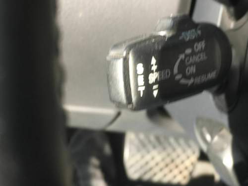

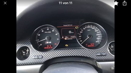

hallo ist noch jemand wo helfen kann mit die montage und kodierung von tacho auf a8?
ich habe ein a8 gekauft 4.2 v8 benzin 2005 facelift mit eigebauten s8 tacho,funktioniert alles aber nicht der tempomat und nicht den acc? bitte auf hilfe
Hallo
Bin mir nicht ganz sicher, wenn vorher kein ACC und GRA verbaut war wird es nicht funktionieren.
Es hier schon ein paar Antworten diesbezüglich.
Auf jeden Fall muss die Codierung geändert werden.
auto hat tempomat schalter und acc schalter
es gibt 2 verschiedene arten von Ki's
1x mit GRA
1x mit ACC
was hat hast auto vom werk aus verbaut gehabt?
und was für ein Ki hast du jetzt im auto drin ein S8 tacho für GRA oder für ACC?
Können die bilde helfen zum verstehen was für ein Tacho das ist und wie das auto ausgerüstet ist ?
937b042a-17c5-439f-b630-046b51adab83
Be52469a-e56b-4037-8a42-61476410da57
D7d90acb-43f6-4887-b80a-c8283d10b624
Tacho ist nicht ausgerüstet für acc! Les bitte mein nachricht hier oben von 2/3/2018 warum nicht 😉
Edit: wenn ich dein lenkstochschalter siehe, hasst du ACC option aber deiner S8 tacho unterstutzt das leider nicht. Du brauchst s8 tacho mit OEM nummer 4E0920931NX... es gibt ein NEUE auf ebay 😉:
https://rover.ebay.com/.../0?...
Stimmt.
Kein ACC keine Leuchtdioden beim Ziffernblatt rechts.
