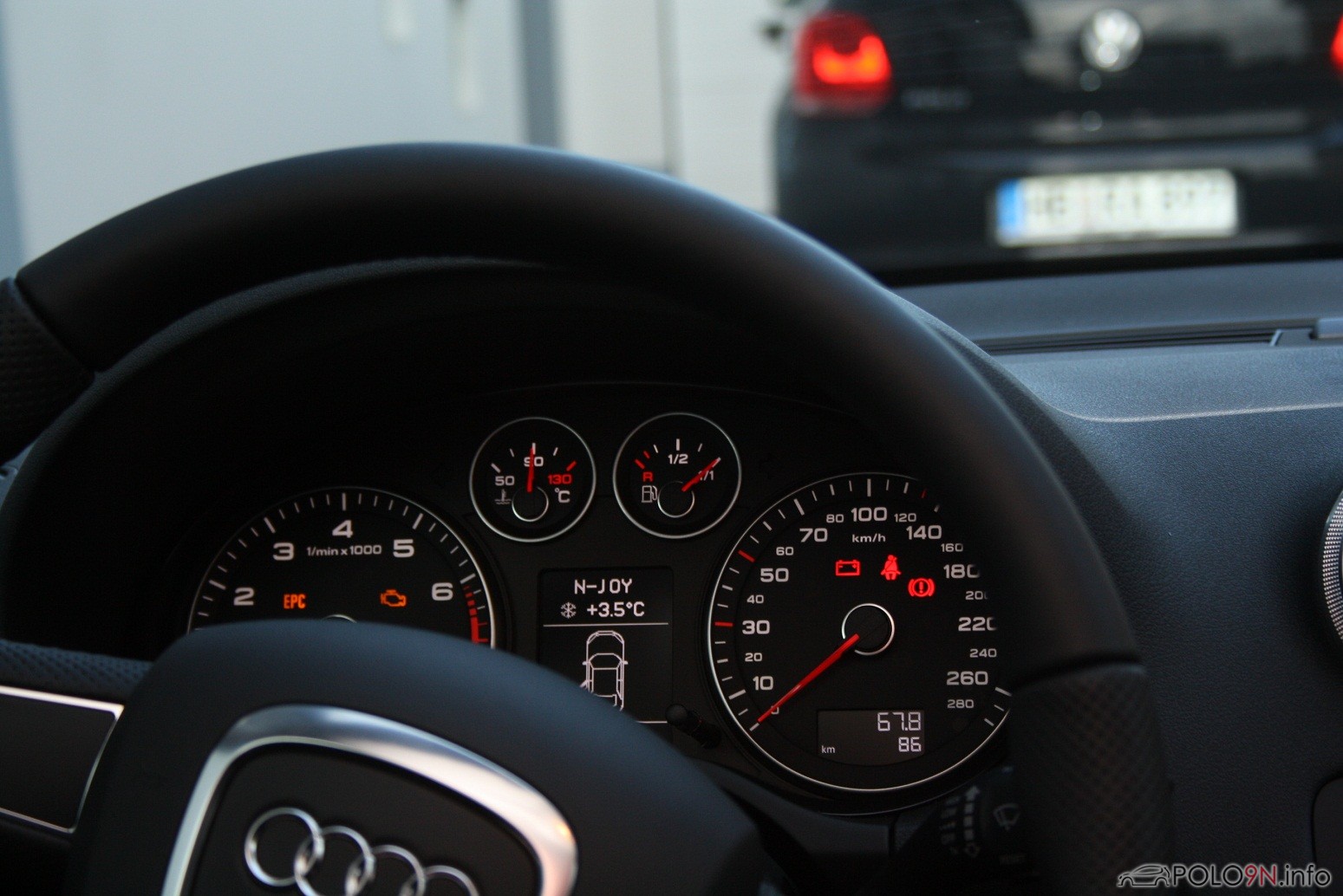

Hi Leute,
kann ich ohne weiteres einen neuen Tacho einbauen, oder muss ich diesen anlernen, einstellen, etc.? Ich frag, da meine Tachoscheibe im Arsch ist, und ne neue bekomme ich nur mit nem neuen Tacho!
Ist es möglich beim TDI en Benziner Tacho einzubauen? Zeigt der dann alles richtig an?
Gruss YING

eventuell einen tacho vom mj11, die gehen bis 280, wenn das reicht?
Nope😁
Außerdem musst du ja den kompletten Tacho tauschen. Nur die Tachoscheiben bringen dir ja nichts, weil die Skala dann kleiner ist, er also mehr anzeigt, als du eigentlich fährst. Da wo sonst 160 steht, stünde ja dann 200. Der Tacho weiß ja nicht, dass er ne andere Skala drauf hat.
Da die RS3-Tachoblätter ja auch schwarz sind, könntest du ja nen RS3-Tacho einbauen, hättest deine Geschwindigkeit bis 310, könntest dir sogar dieses Zeigerwischen codieren und kannst dann ja noch die DZM-Tachoscheibe gegen eine normale Facelift-Scheibe tauschen, sodass du das RS3-Zeichen nicht mehr drin stehen hast. Ist halt nur ziemlich teuer die Angelgenheit, weil so ein RS-3 KI wohl so bald nicht bei ebay auftauchen wird, bei dem nicht drunter steht Ort: Polen. 😁

Dann hätte er aber optisch zwei verschiedene Scheiben drinnen
Ich hab den RS3 Tacho eben nur gegoogled, da sah der eigentlich ziemlich gleich aus. Wie sich das ganze in der Realität verhält, weiß ich nicht. 😕
http://www.polo9n.info/Foto/audi-a3-sportback-kevin89-40557-5402.jpg
http://www.motor-talk.de/marktplatz/audi-rs3-ki-t2931780.html
Aaaalles klar.. na gut, das säh dann wirklich merkwürdig aus.
Mich wundert aber schon das der RS3 Tacho nichtmal die weissen Nadeln drinn hat, sondern die standard roten.
Nadeln umbauen ist ja nur ne Stunde Arbeit 😉

Bringt es dann auch nichts, die 0-Stellung Richtig zu machen?
Kompletter KI Tausch fällt wohl weg, da ich wohl Probleme mit dem Tankgeber bekomme und ich nicht weis, ob sich das KI anlernen lässt usw.
Da dachte ich, wäre das die beste Alternative.
