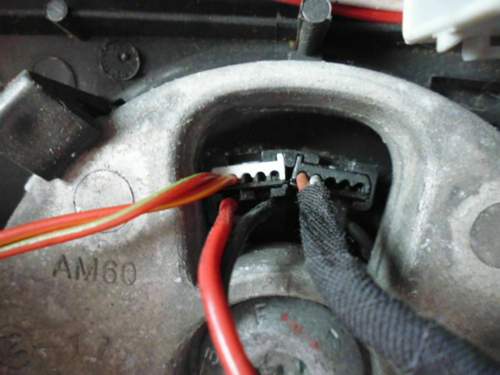

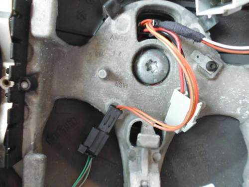

Aktuell sieht es so aus:
28f81485-bdff-4a4d-a964-7949b6b039c5
Hier die Auflösung des wohl doch fehlenden Steckers .
Du wirst die Nummer 8201590627 brauchen .
Und es bleibt die Frage ob dann unten im Kabelbaum zu dem Teil die Kabel liegen .
Beim suchen über Tante Google genau hin sehen ! Nicht alles passt was irgendwo die Nummer aufgeführt hat .
Tempomat Kangoo II
Schleifring Tempomat Kangoo II
Danke! Habe jetzt aus Zeitgründen erstmal ein anderes Auto für meinen Süden-Tripp genommen, werde mich nächste Woche weiter drum kümmern. Aber ich bleibe dran und hoffe, das noch gelöst zu bekommen.
So. Schleifring ist bestellt, Ende dieser Woche, spätestens am WE / Montag wird der Umbau vorgenommen - ich hoffe, alles klappt.
Dank T.Michael hat alles super geklappt - mein Kangoo hat jetzt einen Tempomat, Teile preise waren insgesamt unter 300€ - und ich hab noch was hier um es gebraucht wieder zu verkaufen.
Kann das nur empfehlen - aber vor allem den Experten aus Leislau, ohne den ich aufgeschmissen gewesen wäre. DANKE!
