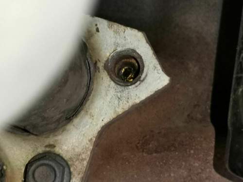

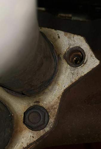

Und zwar habe ich bei dem Polo festgestellt, dass das Hosenrohr nur mit 3 statt mit 4 Schrauben am Krümmer befestigt ist. Sowie ich es erkennen konnte, hängt das abgerissene Gewinde noch drin oder? - Auspuff scheint aber dicht und die AU hat er damit auch vor ein paar Wochen bestanden (Bin mir ziemlich sicher, dass der Schaden schon länger da ist, habe das Auto erst seit wenigen Tagen). Kann man das einfach rausbohren oder erhitzen und rausholen und ein neues Gewinde schneiden und dann ein neuer Stehbolzen rein oder muss man dafür extra alles drumrum demontieren? Wie schlimm ist das ganze? Habe 2 Fotos angehängt. (Wie lange er damit unterwegs war, kann ich leider nicht sagen 🙁 )

@Smaragd6N schrieb am 27. Juni 2020 um 00:39:47 Uhr:
Als Laie solltest Du es einfach so lassen !
Jedoch gelegentlich im Netz schauen ob Du einen für 10 - 20 €cken abgreifen kannst und Dir erstmal an die Seite legst, "Ausbohren" und Gewinde nachschneiden ist nämlich nicht sooo einfach wie sich das manch Einer vorstellt, in "Fremdarbeit" auch schnell mal ähnlich teuer wie ein Neuteil.
Bei der Demontage des Krümmers lauern nämlich noch 2 ernste Tücken:
1.: eine (oder alle) der 3 M6er Schrauben vom Hitzeblech reißen ab (o.K. , es geht auch ohne 😁 )
2.: einer (oder mehrere) der 5 M8er Stehbolzen am Kopf reißen ab 😮 😠 🙁
Natürlich wäre es schöner wenn alles Top ist, Du solltest nur darauf vorbereitet sein und nicht unerwartet "vom Regen in die Traufe" kommen.

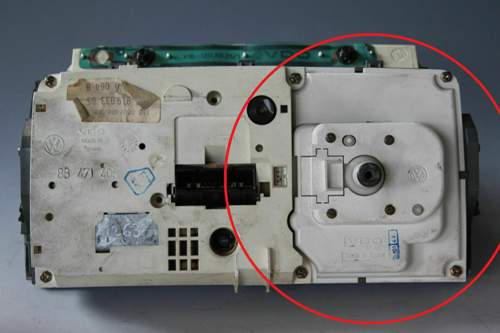

Um meinen kompletten Tacho mit Zählwerk in das neue KI mitzunehmen um meine KM zu behalten muss ich nur die 4 Schrauben lösen und kann den Tacho rausziehen? Oder muss der Rest links auch noch weg? Auf dem Bild sieht es so aus, als wären da noch Plastikstücke bei den beiden schrauben links, so dass man die Einheit links anheben muss um die Tachoeinheit rechts mit Zählwerk raus zuheben.
