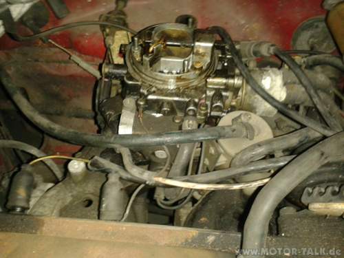

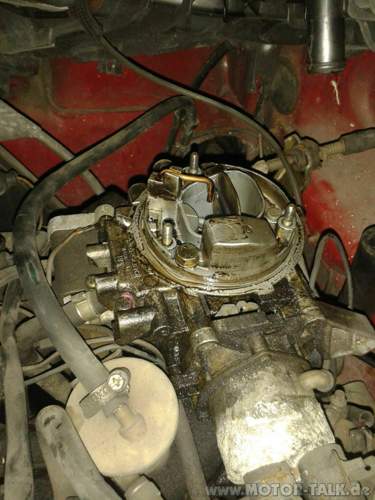

zuerst waren es Kaltstartprobleme. Paar Startversuche sind notwendig. Dann läuft niedrig und man muss auf Gas halten. In den ersten Sekunden qualmt er auch etwas. Nach 2-3 Minuten hat es sich beruhigt und Auto läuft normal. Bis gestern, da hatte ich auch während der Fahrt "Motor aus". Springt aber sofort wieder an und geht immer wieder aus. Fahren geht aber.
Wo am besten anfangen?
Danke..

Identifizier erstmal anstaendig deinen Vergaser. Luftfilter ab, Fotos, eventuell ist noch ein Faehnchen dran oder man erkennt irgendwo Solex, Pierburg oder Weber.
