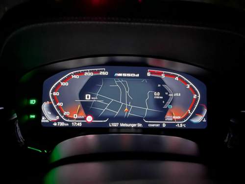

@Schottenrock schrieb am 26. Januar 2022 um 07:19:11 Uhr:
Ja LCI
Habe ein VFL mit ID7. 😉😁
ich auch 🙂
