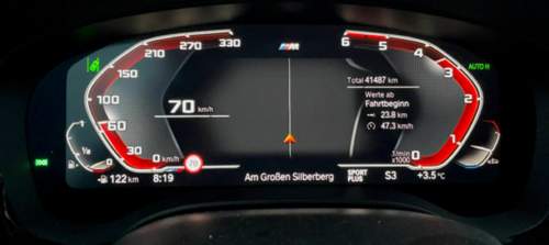

Du kannst auch den ganz normalen Tacho bis 330km/h codieren. Dann ist halt oben der Schriftzug „M550i“ wegfuhr es ist nur noch ein „M“ da.
Hier mal der Tacho meines M550d, allerdings gerade im Sport+. Bei Comfort, Comfort+ oder EcoPro sieht er dann aus wie immer. Finde ich persönlich schöner als die Alpina-Ansicht.

Ich habe einen VFL, also Baujahr 2017. Ich glaube da geht das nicht mit dem originalen Tacho!?

@Tom051982 schrieb am 24. Januar 2022 um 05:51:18 Uhr:
Kann man bezüglich des Tachos da etwas über Bimmercode machen?
Habe gerade in einem anderen Forum die Antwort gefunden:
Expertenmodus -> 3003_Analoge Zeiger
Menüpunkt Geschwindigkeit_EFF_X -> Haken auf mpa_n74 setzen
Geschwindigkeit_ANZ_Y -> Haken auf mpa_n74 setzen
Dann prüfen:
3000_Anzeige_Konfiguration:
Menüpunkt: BC_V_Korrektur -> auf nicht aktiv (falls aktiv)
passend für Fahrzeug 12/2017

Doch, habe auch die Ansicht bis 330km/h kodiert. (BimmerCode)

Ahja, also ist das dann noch zusätzlich die Korrektur zur Anzeige? Ich erinnere mich bei mir an ein Menüpunkt „Tacho bis 330“
am 24. Januar 2022 um 8:42
Es müssen 3 verschiedene Dinge auseinandergehalten werden: Zum einen muss das Display so verändert werden, dass eine 330kmh Skala überhaupt da ist (erweitern auf 330 oder Alpina) zum anderen muss noch freigeschaltet werden, dass auch tatsächlich über 263 angezeigt wird (siehe oben) und nicht zuletzt muss die Vmax im Auto aufgehoben werden, damit er tatsächlich schneller als 250 fährt (Kann nur Tuner machen)
Achso? Ok. Hast Du da mal ein Bild von? Unterscheiden sich die Anzeigen dann weiterhin in den verschiedenen Fahrmodi? Beim Alpina-Design sind es ja auch 3 verschiedene Anzeigen die zu sehen sind.

Ja, sind die gleichen Anzeigen, wie sonst auch. Comfort, Sport, Eco. Nur halt bis 330 statt bis 260, das ist alles.

Bei Bimmercode ist das eine Standardeinstellung im Kombiinstrument, muss man nicht mal in den Expertenmodus.
Themenstarteram 24. Januar 2022 um 15:08
So, habe jetzt mal etwas rumgebaut :D Alpina ist jetzt wieder weg und dafür der 330er eingestellt. Dazu die Einstellung für die Tachoanzeige jenseits der 263 km/h... Scheint alles geklappt zu haben. Mal schauen wenn ich wieder auf der Autobahn bin. Ich habe gerade noch gesehen, in meinen GPS Daten von gestern, dass ich sogar kurz bei 310 GPS km/h war... Und ich weiß, da war auf jeden Fall noch Luft. Nur die Gerade auf der Autobahn war zu Ende :D Laut Tacho wären das dann sicherlich an die 320 km/h gewesen. Nicht schlecht für einen "Nicht-M5" :D
