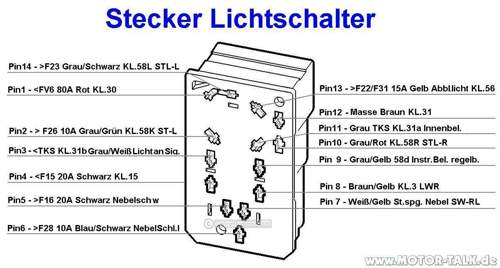

ich brauche dringend eure hilfe und zwar meine tachoanzeige geht nicht mehr aber Drezahl, Benizn und Temperaturanzeige funktioniert und die Tachobeleuchtung will auch nicht... ABS leuchtet auch auf und das Tech 2 sagt Wegstreckenfrequenz Fehler...ich weiß echt nicht mehr weiter

Hey,
nimm mal einen Stromprüfer oder ein Messgerät und Prüfe ob am Lichtschalter überhaupt Spannung rausgeht.
Nicht das der Schalter einen weg hat.
Im Anhang der Belegungsplan, ist allerdings vom Omega B, sollte jedoch auch auf den Vecci passen.
Licht-schalter-stecker

Ich hab jetzt auch herausgefunden das die Nebelscheinwerfer und die Nebelschlussleuchte nicht funktionieren Sicherung ist aber drin
Lg
Du solltest wirklich mal den Lichtschalter wechseln.
VG
Ich würde eher auf den Multitimer tippen. Instrumenten- und Klimaanlagenbeleuchtung kommen vom MUT.
Auch das Relais K5 für die Nebelscheinwerfer sowie das Relais K89 für die Nebelschlußleuchte werden vom MUT angesteuert.

so jetzt funktioniert wieder alles ....es war nur zum teil der Multitimer denn ich hatte die Sicherung nur auf sicht geprüft hab die geestern getauscht und siehe da jetzt geht wieder alles ....
