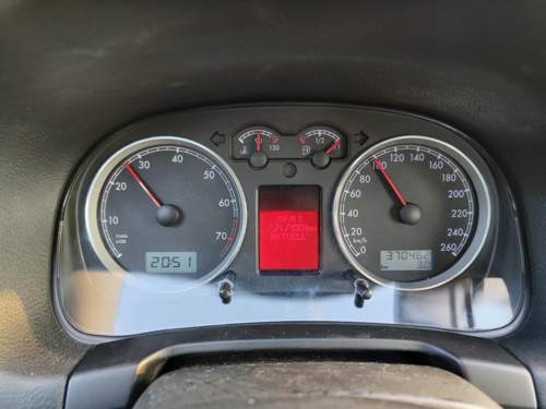

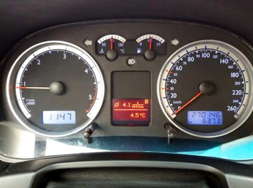

Originale R32 Tachos werden vermutlich teuer sein. Aber du kannst problemlos die gebürsteten Aluringe, die Zeiger und die Tachoscheiben umbauen. Für die Tachoscheiben gibt es viele Anbieter, ich habe meine immer von K-Tec Carconcepts bestellt: https://k-tec-carconcepts.de/
Zeiger findet man auf eBay/Kleinanzeigen, die Aluringe hatte ich soweit ich mich erinnern kann, auch von K-Tec. Erstes Bild ist von meinem aktuellen Bora, zweites ist mein alter TDI, den ich auf R32 Optik umgebaut hatte.
