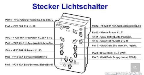

Pinbelegung Lichtschalter
Leider konnte der Thread mir nicht wirklich helfen beim Lichtschalter Problem, is aber halb so schlimm.

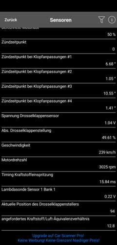

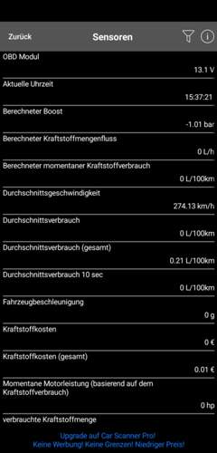

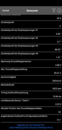

Kann jemand was mit den Bildern im Anhang anfangen, bin leider kein Profi aber ich glaube die Schwankungen beim Zündzeitpunkt bei Klopfanpassungen sind nicht normal, auch nicht die Geschwindigkeit und Motordrehzahl.

Ich glaube,Du hast da ne echte Rakete erwischt.
Durchschnittsgeschwindigkeit : läppische 274,13 km/h
Da würde ich mal was unternehmen an Deiner Stelle.
Und das ganze bei nem Verbrauch von 0,21 Liter/100 km.
Da haste echten Handlungsbedarf.

Dann sag mir was ich da tun kann oder muss oder soll, wie gesagt bin kein Profi und weiß nicht wieso das so ist.
Die Werte sind aus dem Stand im Park Modus
Hast du den zündzeitpunkt von 88° schon gesehen?
Ich klink mich hier aus,weil Du nicht raffst,dass das Tool echte Kacke ist.
Vielleicht kommste irgendwann drauf.
Oder auch nicht.

Um es verständlich zu machen.
Du versuchst grade mit einem Tool was nicht in der Lage ist die Daten aus Deinem Fahrzeug sauber auszulesen Probleme zu verstehen die es so nicht gibt.
Das hat nichts damit zu tun das Du kein Meister bist.
Auslesen klappt nur wenn die verwendeten Geräte aus richtig mit dem Fahrzeug kommunizieren.
Vergiss den ganzen billig Kram!
Ich kenne keinen Meister der die Dinger zur Fehlerdiagnose benutzt.
Wenn Du es richtig angehen willst beschaffe Dir einen Laptop (thinkpad mit win7) und zumindest ein OPCom (clone)
Dann brauchst Du noch ein wenig englisch Kenntnisse.
Wenn Du diesen Aufwand nicht betreiben willst suche Dir eine Werkstatt Dir es beherrscht.

Wie schon beschrieben, funktionieren die neumodischen Apps am altmodischen Vectra B nicht zuverlässig. Sie zeigen zwar viel an, aber das meiste davon ist Grütze.
Das ist wie ein ordentliches Koppeln einer 80er Jahre Telefonzelle mit einem Smartphone. Mit beiden kann man telefonieren, aber das wars dann schon mit deren Zusammenarbeit.
