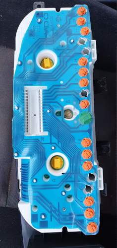

Ob die gestorben sind wirst Du wohl nur rausbekommen wenn Du die Tachoeinheit ausbaust und die Leuchtmittel kontrollierst.
Dauert ja nun nicht Stunden.
D.U.
Tatsächlich hatte ich mir das Video bereits angeschaut, werde es Heute Abend in der Halle mal anfangen und hoffen das es nur die leuchten sind.

Birnchen tauschen und gut isses.

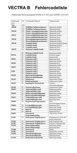

HIER findest jede Menge Fehlercodes und andere interessante Infos.

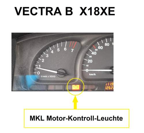

P 0650 ist defekte MKL.
Wenn die nicht brennt bei Zündung an,dann weisste jetzt warum Du den Fehlercode hast.
Leg mal Dein Auslesetool auf die Seite und blink lieber den Fehlercode aus.
Dein VECTRA ist zu alt für das Auslesetool.
Das funzt nicht.
FEHLERCODE AUSBLINKEN :
Büroklammer verwenden und einbauen in PIN 4 und PIN 6
oder PIN 5 und PIN 6.
Zündung einschalten und die MKL fängt an zu blinken.

MKL - Motor-Kontroll-Leuchte
MKL X18XE
Fehlercodetabelle
